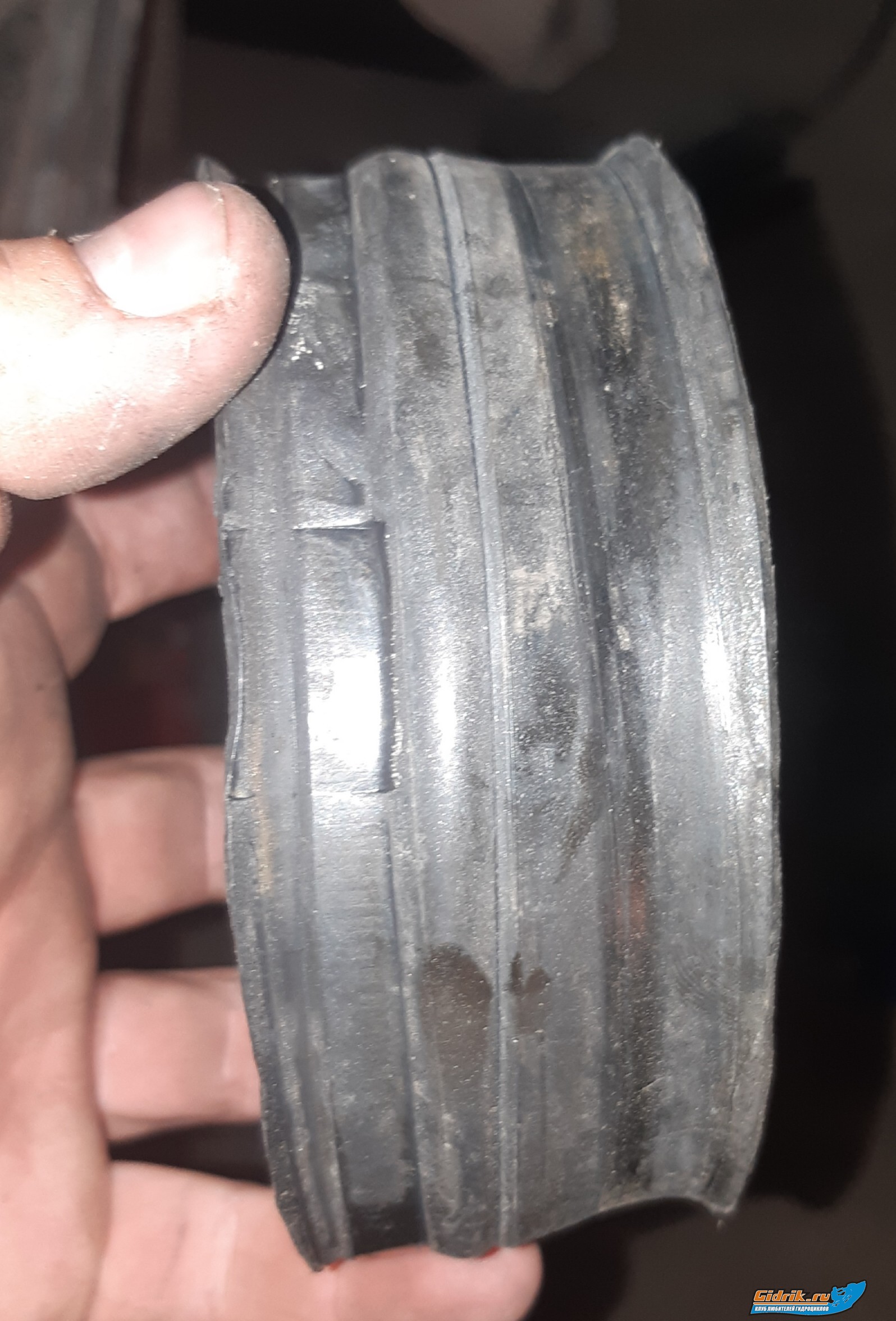

Всем здравствуйте,подскажите может кто знает в чем проблема,может у кого было такое.Гидрик ямаха xl700 2004 года,поменяли поршневую,прокатнулся где-то час,потом на следующий день где то час,еду и он просто заглох,начал заводить а он не заводится,снял сидение и увидел такую картину,что ухо на блоке цилиндров где вставляется болт лопнуло,выдавило прокладку,приехал домой разобрал,отдал саарщику,он мне заворил это ухо,поставил обратно завел,все нормально,поехал спустил на воду и опять спустя час-полтора процедура повторилась,говорят что происходит гидроудар,подскажите в чем проблема и из за чего случается гидроудар?говорят что может быть из за этого маленького патрубка.

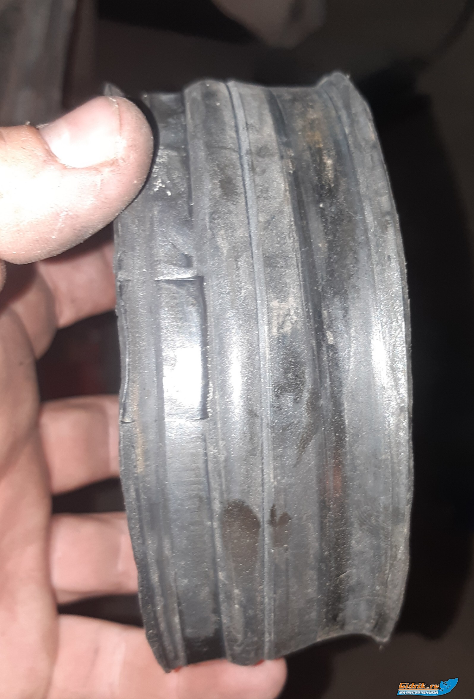

Вот это патрубок
Комментарий к файлу: Вот этот патрубок
20200628_022323.jpg [ 517.9 КБ | 11313 просмотров ]

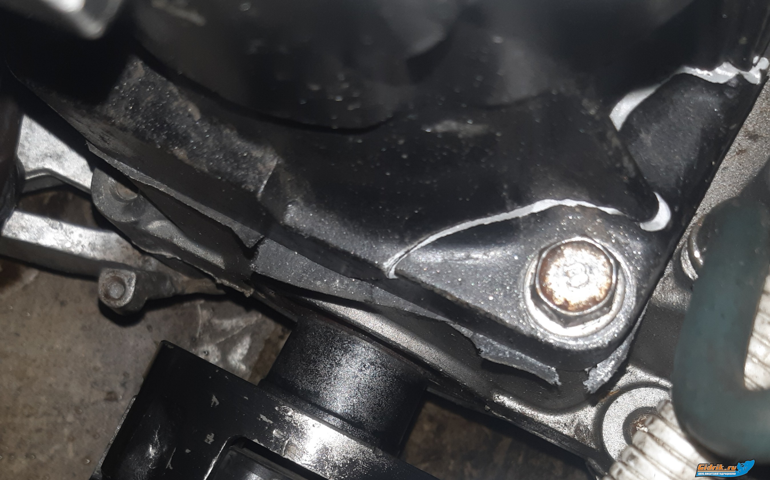

Вот где лопнуло
20200628_022902.jpg [ 672.38 КБ | 11311 просмотров ]

Nikulin1588 писал(а):
Вот где лопнуло
Думаю плоскости привалочные кривые.

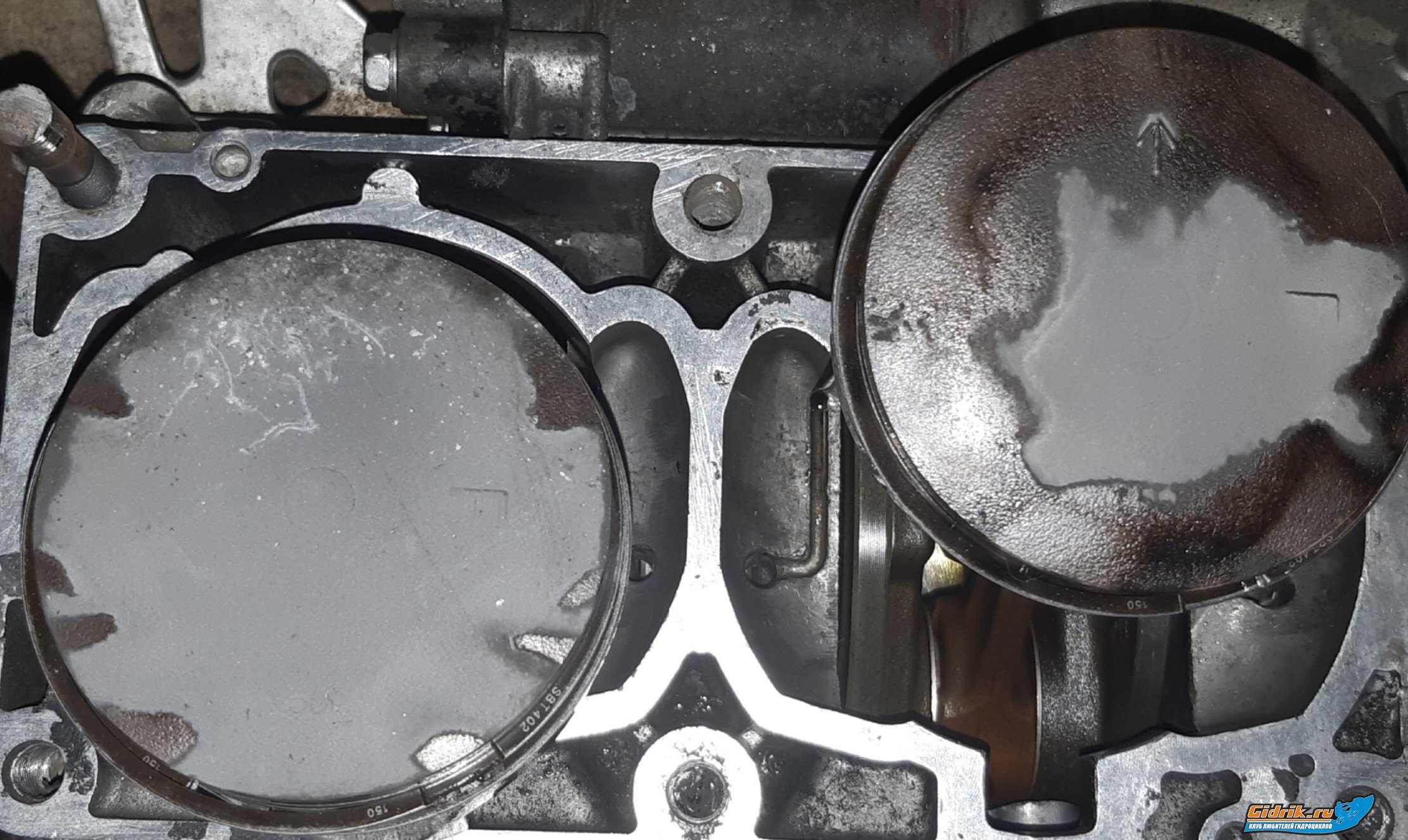

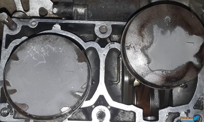

Вот фото поршней,говорят что попадала вода.
20200628_121515.jpg [ 564.8 КБ | 11216 просмотров ]

Моё мнение бедная смесь горела из за дары в блоке. Размер поршя 84..? Да гильзы, поршня можно в другой блок пресануть если не задрано, но как правило гильза растачивается под размер поршня в своём блоке.

ну вода могла попадать после того как ухо отваливалось. странно что это через час происходит, мотор со шлангом на берегу заводили? гильза из блока не торчит? привалочные плоскости, блок/картер, как и сказали ранее нормальные?
как то странно прокладка торчит и разорвана.. болты затянуты нормально?
