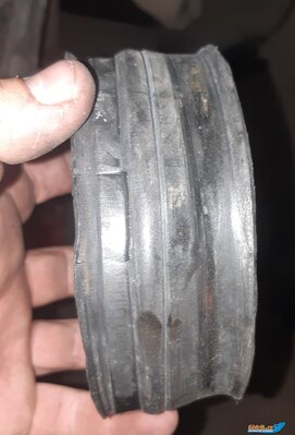

Вот это патрубок
Комментарий к файлу: Вот этот патрубок

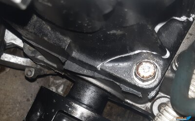

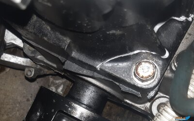

Вот где лопнуло

Nikulin1588 писал(а):
Вот где лопнуло
Думаю плоскости привалочные кривые.

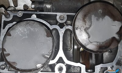

Вот фото поршней,говорят что попадала вода.

Моё мнение бедная смесь горела из за дары в блоке. Размер поршя 84..? Да гильзы, поршня можно в другой блок пресануть если не задрано, но как правило гильза растачивается под размер поршня в своём блоке.

ну вода могла попадать после того как ухо отваливалось. странно что это через час происходит, мотор со шлангом на берегу заводили? гильза из блока не торчит? привалочные плоскости, блок/картер, как и сказали ранее нормальные?
как то странно прокладка торчит и разорвана.. болты затянуты нормально?
