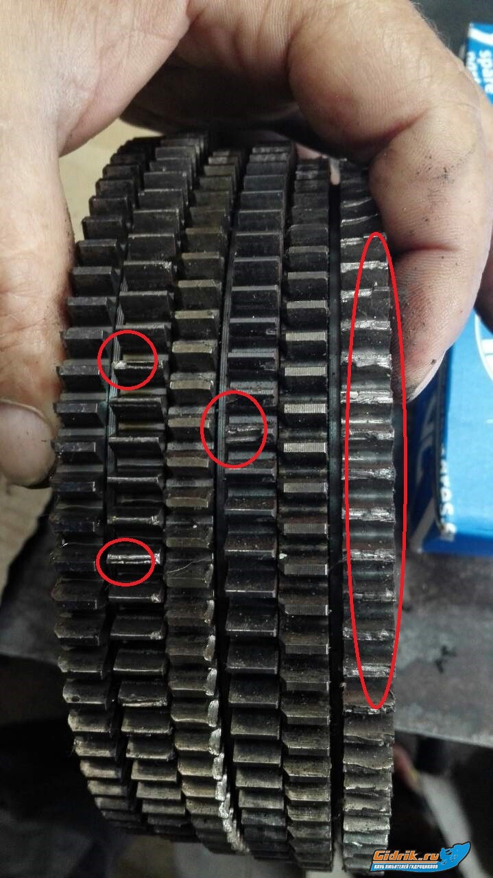

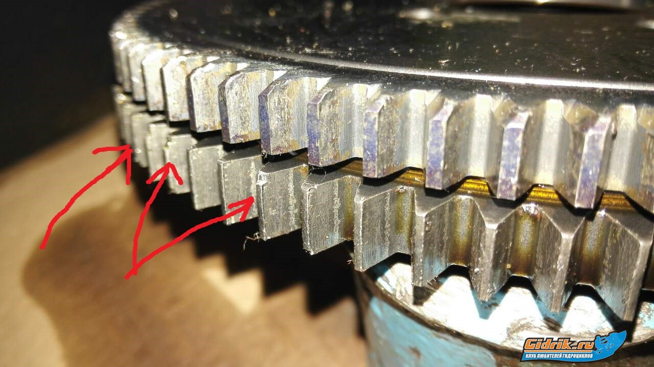

Одна на супучардж втарая стартер разница по зубьям .....дальше...???
 Заголовок сообщения: Re: Проблема с RXP 260
СообщениеДобавлено: 31 май 2017, 13:33
Сообщения: 704
Имя: алексей
Откуда: гельс
Поблагодарили: 16 раз
ТАМ ЗУБЧИКИ УКОРОЧЕНЫ. ОТ ТУДА И ЛЯЗГ

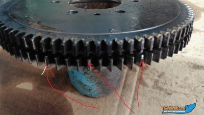

ЭТОТ ЧАСТЬ ТОКА ЗА ПРОШЛЫЙ СЕЗОН
Капс лок не нужно применять :oops:
