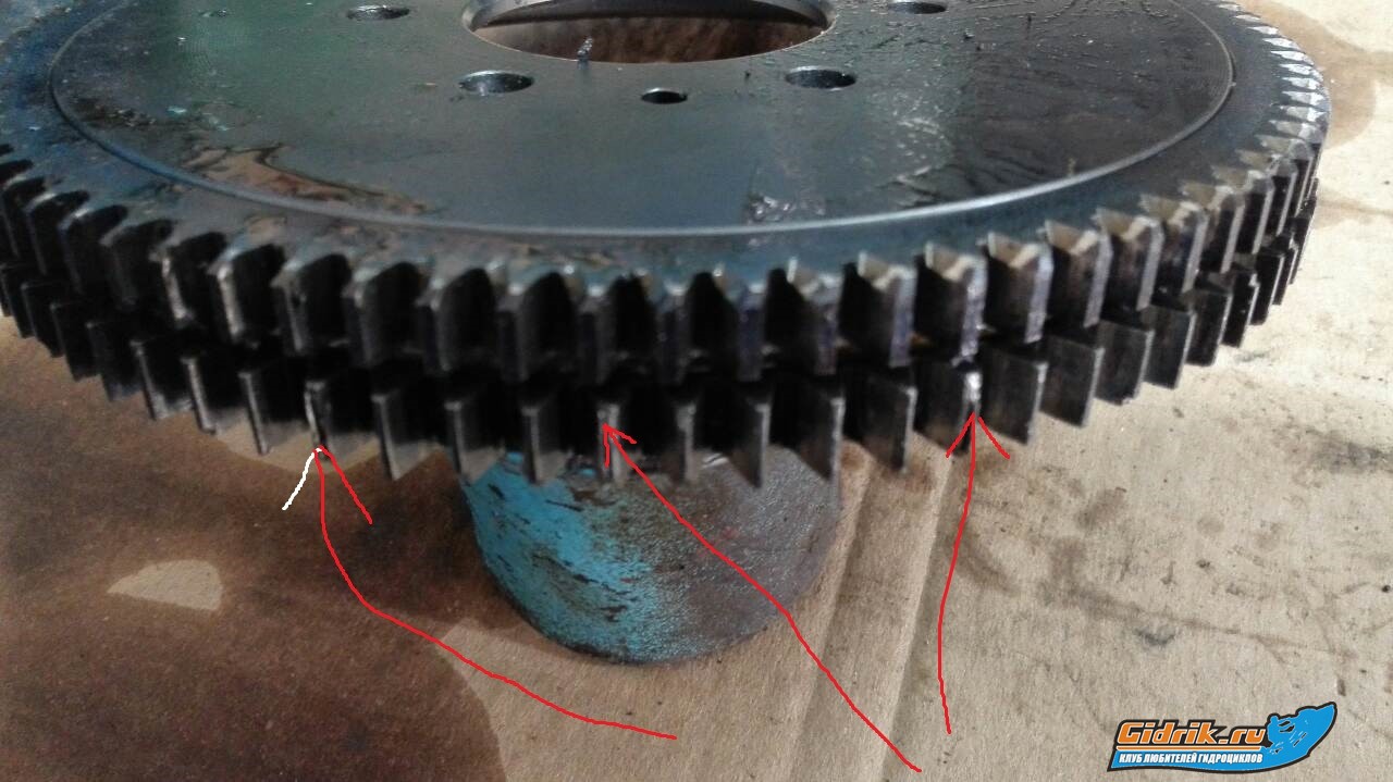

Одна на супучардж втарая стартер разница по зубьям .....дальше...???
ТАМ ЗУБЧИКИ УКОРОЧЕНЫ. ОТ ТУДА И ЛЯЗГ
0-02-05-60f88300656645b101545fc9c89dfadf1d98e89f9bcdbd94ae7dc2b5019f3425_full.jpg [ 162.04 КБ | 5534 просмотра ]
0-02-05-910cfac82660caafc4370f53d65a172c9501452d812c0a1511591772da146b40_full.jpg [ 176.1 КБ | 5534 просмотра ]
