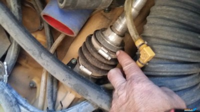

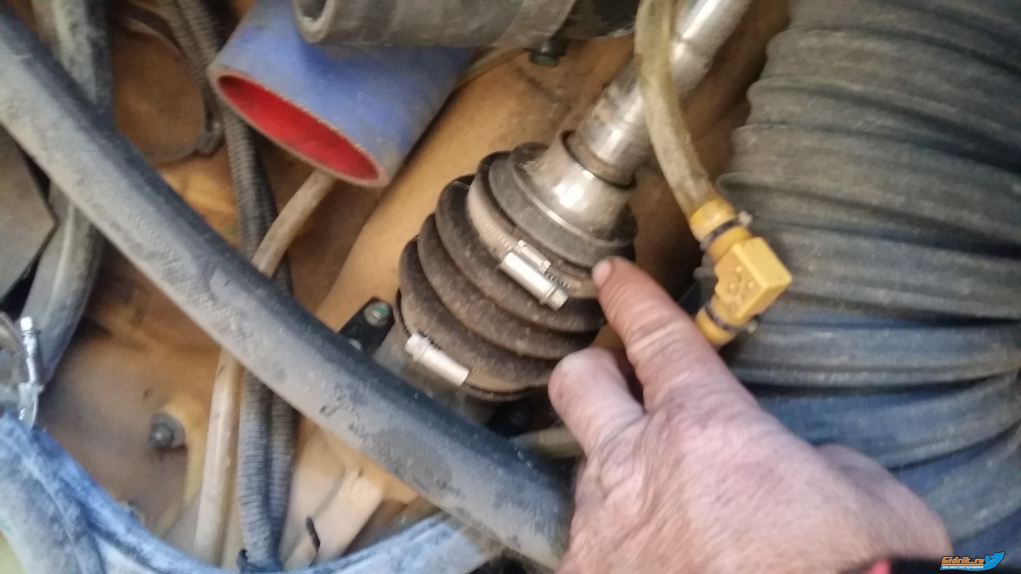

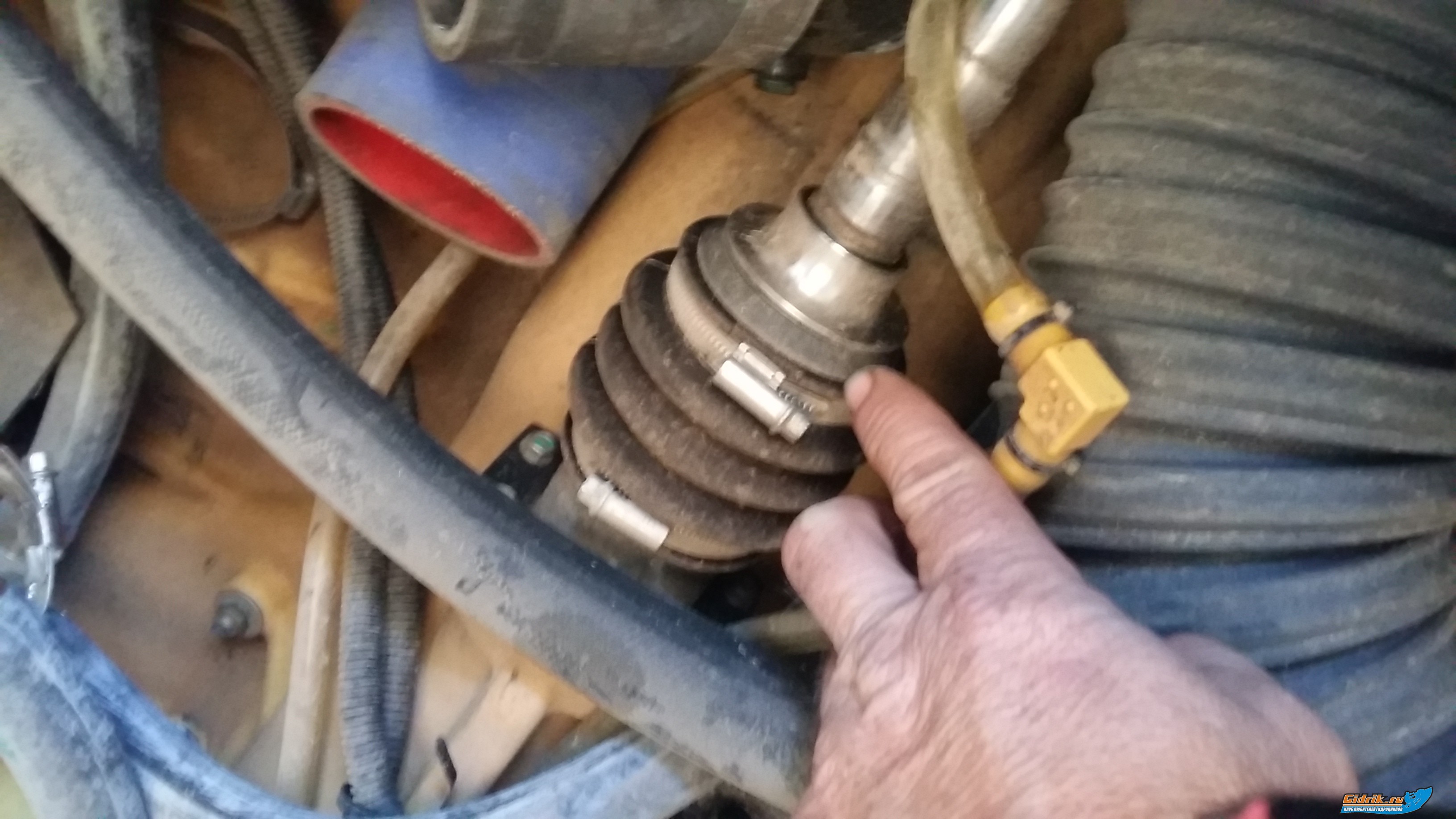

10w 15w неважно есть проблема
Или датчик или давление.. вязкозть на данный момент роли не играет залей 10w 15w и манометром меряй... а по идее заливать масло для высокофорсированных двигателей но это потом когда разберешься с давлением ...
И нельза гидрик долго держать заведенным с подключенной водой спалишь втулку карбона она греетца
14956281739491259889244.jpg [ 737.49 КБ | 7359 просмотров ]

можно брызгалкой с водой туда и веся проблема.

побрызгать а потом карбон искать с упорной шайбой заодно проверить течь сальника... состояние водомёта... и вала привода.... смазка зубьев вала... ПРИ ХОРОШЕЙ СМАЗКЕ ЗУБЬЕВ ВАЛА ТИПА ЛИШНЕЕ ВЫЛЕЗЕТ ВЫЛАЗИТ КОЛЕНВАЛ И ПРИПЛЫЛИ..... эт так о птичках...
