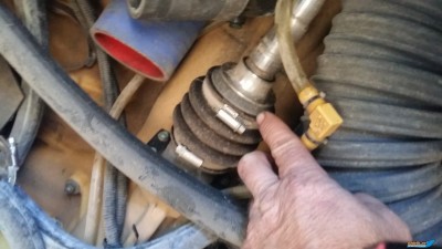

александр так мне что надо побробывать масло заменить если да то какое по вязкости.гидр купил в 2016 г. в августе месяц прокатал всё было ОК что там было залито пёс его знает а хозяин пропал го...но подскажи
 Заголовок сообщения: Re: проблемма с гидроциклом brp gtx 185
СообщениеДобавлено: 24 май 2017, 15:14
10w 15w неважно есть проблема
Или датчик или давление.. вязкозть на данный момент роли не играет залей 10w 15w и манометром меряй... а по идее заливать масло для высокофорсированных двигателей но это потом когда разберешься с давлением ...
И нельза гидрик долго держать заведенным с подключенной водой спалишь втулку карбона она греетца
14956281739491259889244.jpg [ 737.49 КБ | 7362 просмотра ]

дождь перестал механ.монометр подключён поеду на воду проверю в разных режимах надеюсь на лучшее приеду сообщу результаты

обманку соорудил?

всем вечер добрый наконец дождь перестал вобщем результата нет -завёл на манометре показывает-5кг,прогрел мотор на маноменре 2кг дал газу на манометре 3.5кг но опять срабатывает писчалка и надпись OIL пробывал несколько раз всё одно.
один спец. сказал надо поменять датчик давл.масла(он неправильно даёт показания в мозги)
может кто знает сколько он стоит
СообщениеДобавлено: 26 май 2017, 21:59
в талмуде, русским языком написано про обманку...

Надо разъем датчика на массу после пуска мотора. Датчик масла работает как включатель массы

сделал обманку как написал юрий спустил на воду завёл прогрел и на 3000 оборотах замкнул на массу-всё в порядке гидр поехал-как на душе отлегло.
