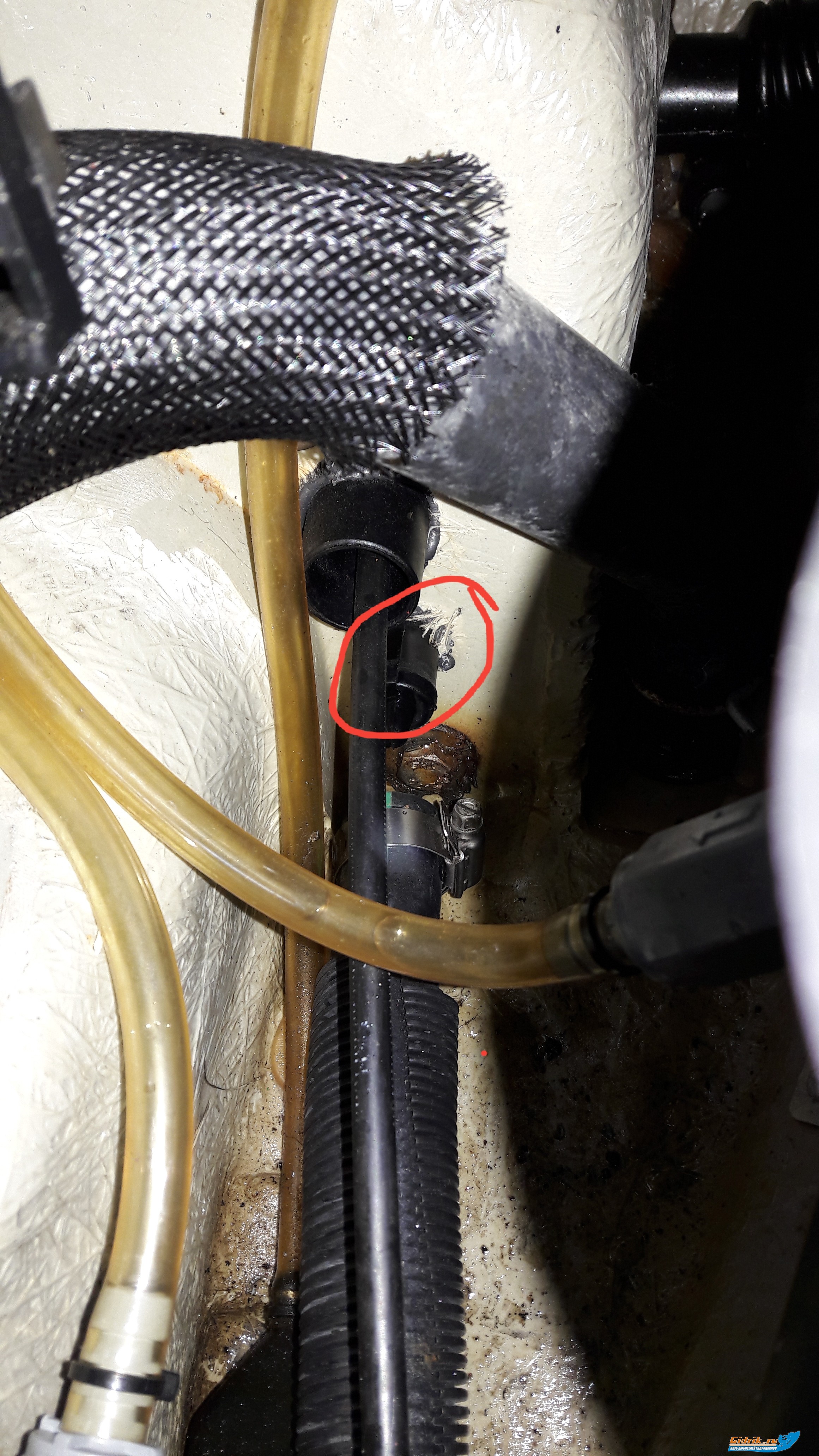

Вчера пытался интеркуллер поставить на место, часа два мучался, Так и не засунул его, заказал две новые Резинки, я так понял, старые потянулись и не входят. А есть какой нибудь секрет, как его туда внедрить?)

Вадимка писал(а):
У меня сброс с хром трубы идет в тройник,
снизу-да-затем с тройника идет в выпуск за резонатором -там штуцер

Вадимка писал(а):
а вот тот шланг думаю надо переставить, а Нижний заглушить...
там не думать надо а давно переставить-ибо в этом месте с водомета идет поток воды на охлаждение интеркулера и выпускного коллектора.

Короче, снял Нижний шланг и ау..
..ел!!! Там заглушка уже стоит!!! Вот так он из Японии пришел
20170706_171639.jpg [ 1.81 МБ | 9580 просмотров ]
