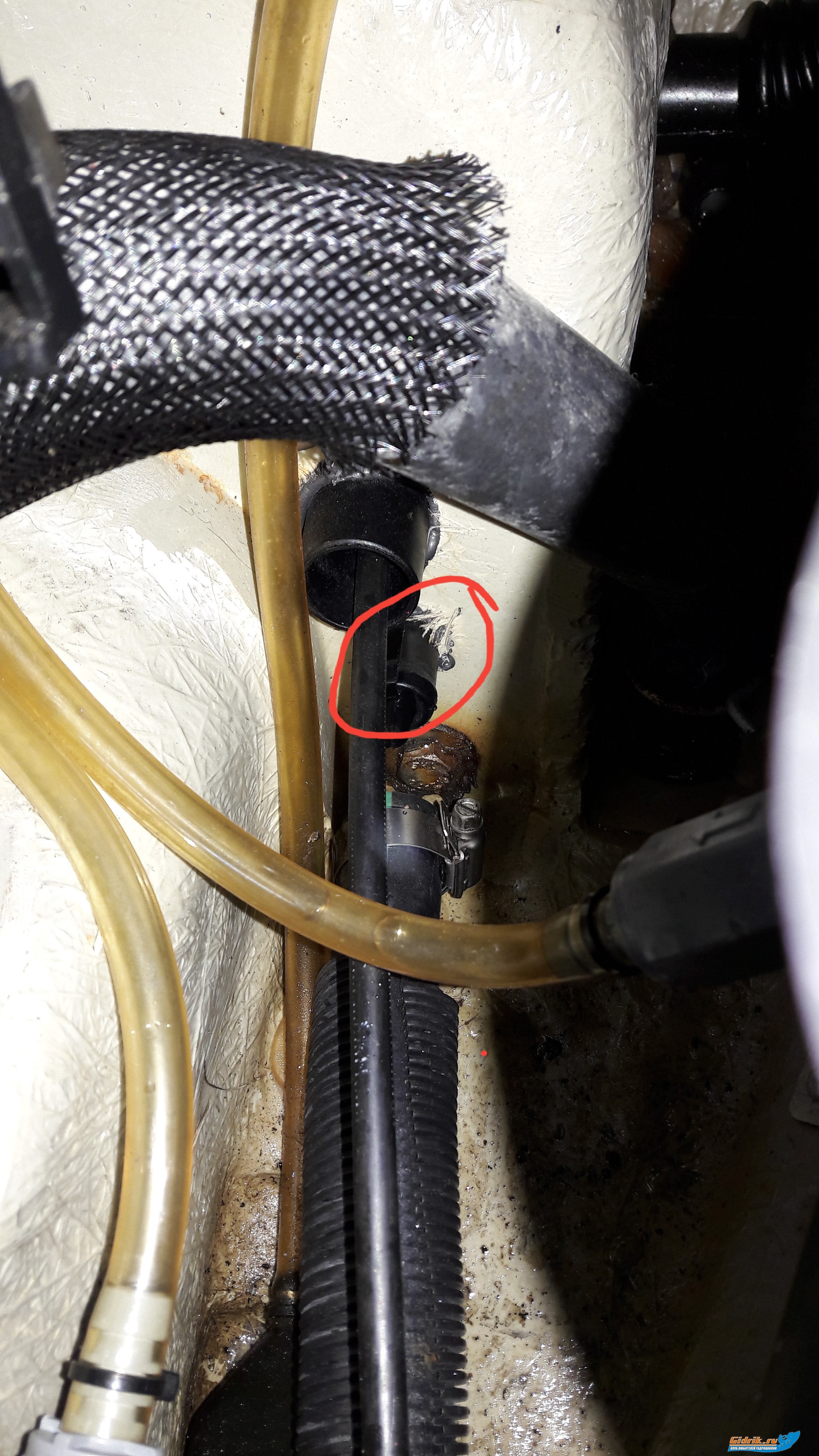

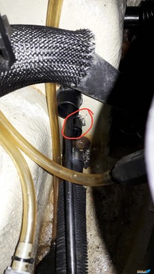

Вадимка писал(а):
У меня сброс с хром трубы идет в тройник,
снизу-да-затем с тройника идет в выпуск за резонатором -там штуцер
 Заголовок сообщения: Re: Эмульсия в масле
СообщениеДобавлено: 06 июл 2017, 07:14
Вадимка писал(а):
а вот тот шланг думаю надо переставить, а Нижний заглушить...
там не думать надо а давно переставить-ибо в этом месте с водомета идет поток воды на охлаждение интеркулера и выпускного коллектора.

Короче, снял Нижний шланг и ау..
..ел!!! Там заглушка уже стоит!!! Вот так он из Японии пришел
20170706_171639.jpg [ 1.81 МБ | 9583 просмотра ]
