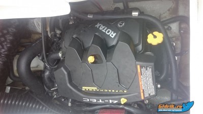

это действительно 11 год? можно фото мотора сверху?
мозги снимите, посмотреть не вскрытые ли. или сфотайте наклейку на мозгах. походу они древние от 03-04 года.

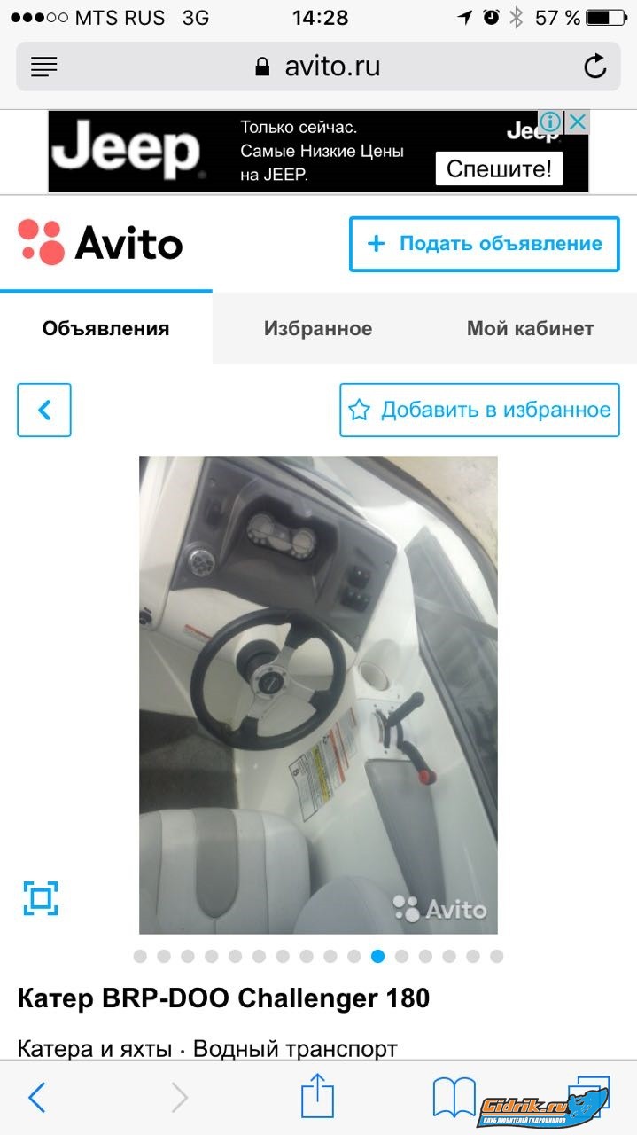

да появились сомнения по поводу года, сейчас человек далеко от катера сейчас покажу фото приборки
техники много не бывает......
СообщениеДобавлено: 20 мар 2017, 14:46
Сообщения: 180
Откуда: Ростов-на-Дону
вот такая панель, я понял что такие приборки стали устанавливаться с 2007 года, но в 2011 они чуть оформлены подругому

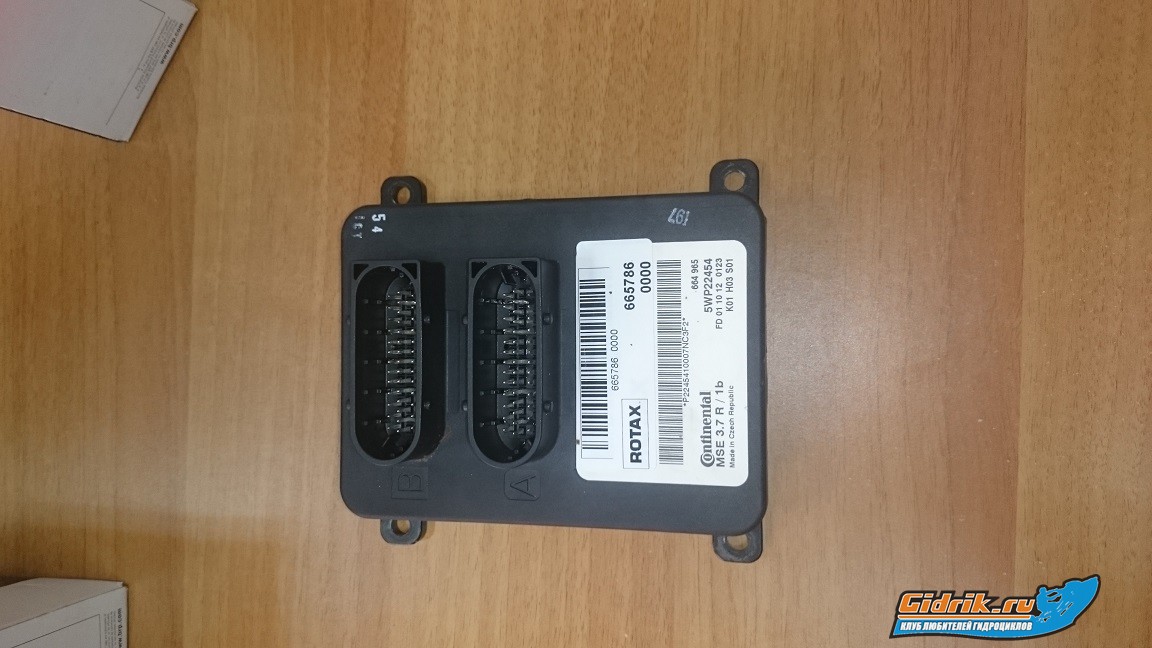

СообщениеДобавлено: 25 мар 2017, 13:02
Сообщения: 180
предварительный приговор, умер комп
DSC_1287.jpg [ 158.82 КБ | 8883 просмотра ]
СообщениеДобавлено: 25 мар 2017, 13:03
Сообщения: 180
фото 2
DSC_1284.jpg [ 162.93 КБ | 8883 просмотра ]
