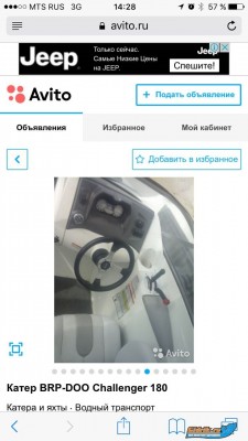

да появились сомнения по поводу года, сейчас человек далеко от катера сейчас покажу фото приборки
техники много не бывает......
СообщениеДобавлено: 20 мар 2017, 14:46
Сообщения: 180
Откуда: Ростов-на-Дону
вот такая панель, я понял что такие приборки стали устанавливаться с 2007 года, но в 2011 они чуть оформлены подругому

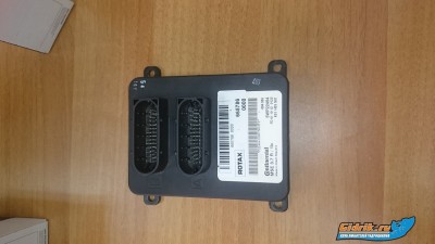

СообщениеДобавлено: 25 мар 2017, 13:02
Сообщения: 180
предварительный приговор, умер комп
DSC_1287.jpg [ 158.82 КБ | 8887 просмотров ]

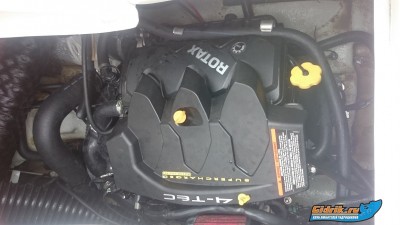

СообщениеДобавлено: 25 мар 2017, 13:03
Сообщения: 180
фото 2
