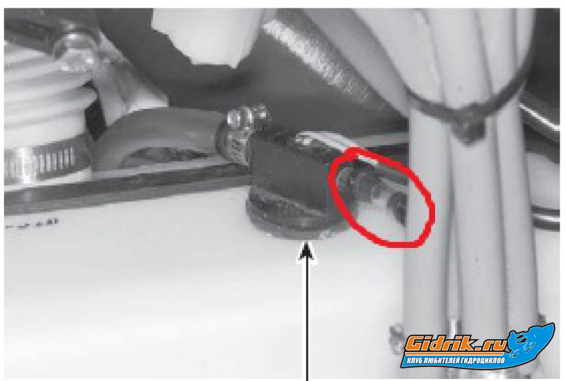

Ситуация такая, приобрел 3Дшку, все в ней радовало, кроме одного - рандомных провалов... абсолютно рандомных.
Такое впечатление, что цилиндр работал с перебоями. но зависимость этих перебоев от ч-л не могли вычислить как ни старались. Причем на макс обороты двигатель выходил(и выходит) при среднем положении курка газа, а дальше обороты не увеличивались, а вот частота появления перебоев увеличивалась... для меня было очевидными предположить, что начинает заливать 1 из цилиндров.
Сегодня у меня подошло к концу масло в маслобаке и я решил смешать остатки масла с бензином, а все шланги от маслобака пережать. Последующие заезды показали что провалы исчезли вообще! макс обороты подросли, из воды вытягивать начал увереннее!
Решил докопаться до проблемы, долил масла в бак и начал освобождать шланги. бензин закончился на последнем пережатом шланге - шланге датчика уровня масла. Тогда я обратил внимание что на датчике всего 1 шланг, а с другой стороны пустующей штуцер
На рисунке я его обозначил. может ли крыться причина провалов в нем? или это не шланг а заглушка?

измерить компрессию.
все шланги пережимать нельзя, там 2 шланга - это циркуляционная смазка привода золотникового клапана. да и на сам насос тоже нежелательно, насос надо снимать. (если хотите масло с бензом мешать)
на штуцере (который на фото ) у меня стоит обратный клапан. (который позволяет воздуху идти в бачек, а обратно непускает.
свеча мокрая?

свечи сухие, первым делом их проверял, даже 2 комплекта купил...
но с 1 пережатым шлангом двигло то ровно работает, без каких либо проблем.
если глушить всю эту масляную тряхомудию, кроме снятия насоса какие еще операции надо производить?
может совпало?...
а может... тросик на маслонасос целый? фильтр масляный рабочий?
нужно обеспечить циркуляционную!!! смазку золотникового клапана!
можно оставит штатный бачек и в нем 1 литр масла.
можно поставит какойнит маленикий бачек на 100 грамм с 2мя штуцерами (самый лучший вариант)
можно закольцевать масляную трубку пропустить ее поверх движка и смотреть есть ли масло...

fim-92";p="44154 писал(а):
может совпало?...
может и совпало, но в такие совпадения я мало верю, фильтр в начале сезона новый ставили (как сказал предыдущий хозяин) наездил за сезон около 15-20 м.ч. а на счет тросика не вкурсе, как доберусь до гидра гляну
я бы оставил штатный бак, но боюсь масляного голодания, все таки гидр по прямой почти не ездит:)
А если я его оставлю, глушить только шланг который к масляному насосу?

проверить состояние смазки. (если на конусе водомета есть 6гранник - там масло, открути и щупом посмотри, чтоб не горелая была и не эмульсия.) если 6гранника нет - там консистентная смазка. откручиваеш конус и смортиш - то-же самое.
СообщениеДобавлено: 07 авг 2012, 09:44
Ебать-копать!На впрысковых типах (RFI и DI)маслосистему не глушат!На фото в кружочке должен быть обратный клапан.
СообщениеДобавлено: 07 авг 2012, 09:51
Marginal
а у тебя впрысковый что-ли???
СообщениеДобавлено: 07 авг 2012, 09:56
А может мне причудилось,что он RFI.Если так ,то звиняйте.

СообщениеДобавлено: 07 авг 2012, 21:09
тогда как правильно пишет
grigoryan
глушить нельзя!
значит мне причудилось, что он карбовый
