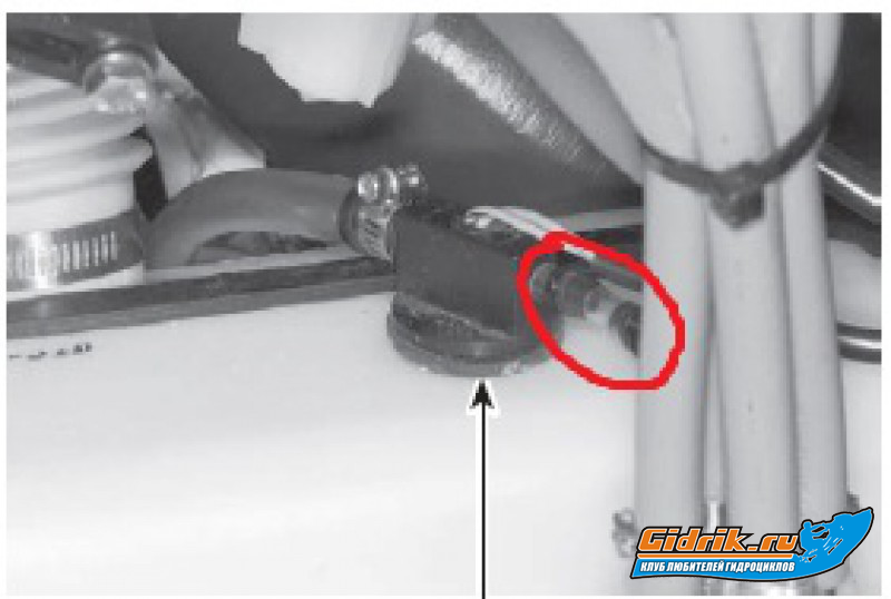

Ситуация такая, приобрел 3Дшку, все в ней радовало, кроме одного - рандомных провалов... абсолютно рандомных.
Такое впечатление, что цилиндр работал с перебоями. но зависимость этих перебоев от ч-л не могли вычислить как ни старались. Причем на макс обороты двигатель выходил(и выходит) при среднем положении курка газа, а дальше обороты не увеличивались, а вот частота появления перебоев увеличивалась... для меня было очевидными предположить, что начинает заливать 1 из цилиндров.
Сегодня у меня подошло к концу масло в маслобаке и я решил смешать остатки масла с бензином, а все шланги от маслобака пережать. Последующие заезды показали что провалы исчезли вообще! макс обороты подросли, из воды вытягивать начал увереннее!
Решил докопаться до проблемы, долил масла в бак и начал освобождать шланги. бензин закончился на последнем пережатом шланге - шланге датчика уровня масла. Тогда я обратил внимание что на датчике всего 1 шланг, а с другой стороны пустующей штуцер
На рисунке я его обозначил. может ли крыться причина провалов в нем? или это не шланг а заглушка?

измерить компрессию.
все шланги пережимать нельзя, там 2 шланга - это циркуляционная смазка привода золотникового клапана. да и на сам насос тоже нежелательно, насос надо снимать. (если хотите масло с бензом мешать)
на штуцере (который на фото ) у меня стоит обратный клапан. (который позволяет воздуху идти в бачек, а обратно непускает.

свечи сухие, первым делом их проверял, даже 2 комплекта купил...
но с 1 пережатым шлангом двигло то ровно работает, без каких либо проблем.
если глушить всю эту масляную тряхомудию, кроме снятия насоса какие еще операции надо производить?

нужно обеспечить циркуляционную!!! смазку золотникового клапана!
можно оставит штатный бачек и в нем 1 литр масла.
можно поставит какойнит маленикий бачек на 100 грамм с 2мя штуцерами (самый лучший вариант)
можно закольцевать масляную трубку пропустить ее поверх движка и смотреть есть ли масло...

1,2 вялый старт (движок орет, мотик не едет), не набирает макс. скорость, в поворотах резкая потеря тяги.
Marginal писал(а):
я когда смотрел - гидр был перевернут и зазор с верху был меньше чем с низу, то есть если подшипники - было бы наоборот
ну так было-бы если бы подшипников уже небыло бы...
в идеале снять водомет и рукой радиальный люфт оценить (его вообще не должно быть)
проверить состояние смазки. (если на конусе водомета есть 6гранник - там масло, открути и щупом посмотри, чтоб не горелая была и не эмульсия.) если 6гранника нет - там консистентная смазка. откручиваеш конус и смортиш - то-же самое.
СообщениеДобавлено: 07 авг 2012, 09:44
Ебать-копать!На впрысковых типах (RFI и DI)маслосистему не глушат!На фото в кружочке должен быть обратный клапан.
