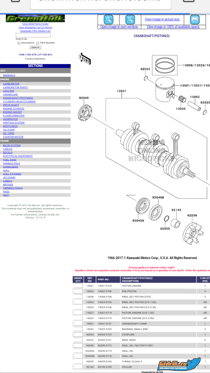

Alpinev писал(а):
Вот сфотал начало процесса. )) все постепенно ))
Приветствую понимаю что мотор уже собран и торохтит, просматривая ваши фото увидел что сальник коленвала у вас стоит не правильно,незнаю на чём это может отразится но имейте ввиду.
СообщениеДобавлено: 04 май 2017, 08:42
Упс))) :shock:
Верно замечено!!!
Screenshot_2017-05-04-10-49-14.png [ 306.91 КБ | 8102 просмотра ]

все там верно стоит! не может же сальник стоять наружу пружиной? :ROFL: :ROFL: :ROFL:
СообщениеДобавлено: 04 май 2017, 16:23
Ты сальник то в глаза видил )))

может может там пружина с обоих сторон и там реально ошибиться потому что по привычке сальник ставиться гладкой стороной наружу но тут наоборот и с обеих сторон калена так,и там где два сальника ставится тоже оба гладкой стороной во внутрь, и во внутрь ставится основной с кольцом а наружу дополнительный и ещё между ними надо смазку набить.Сервис мануал смотрите внимательно и читайте.ну или видос есть в ютубе там ребилд мотора в пять частей.

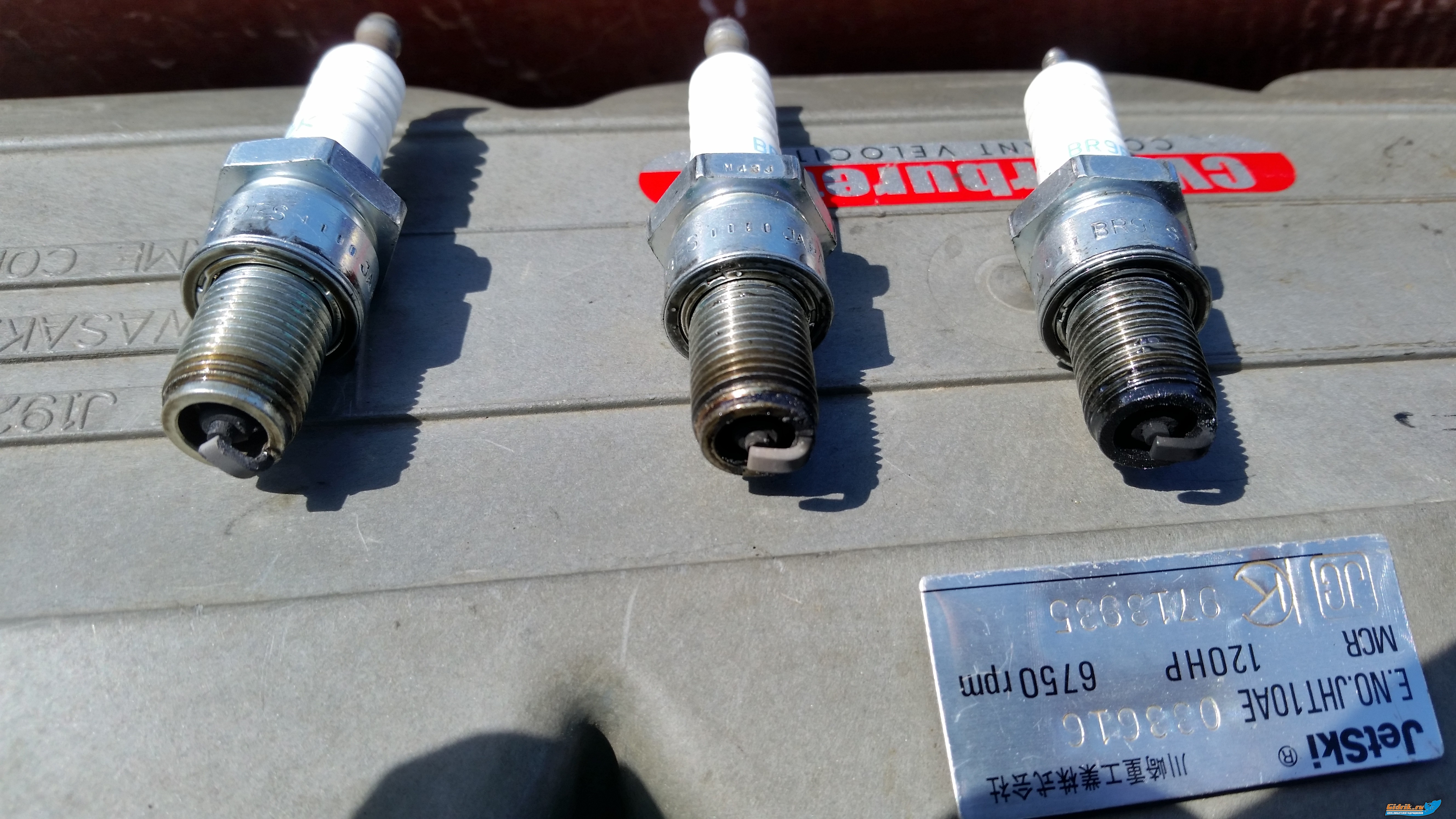

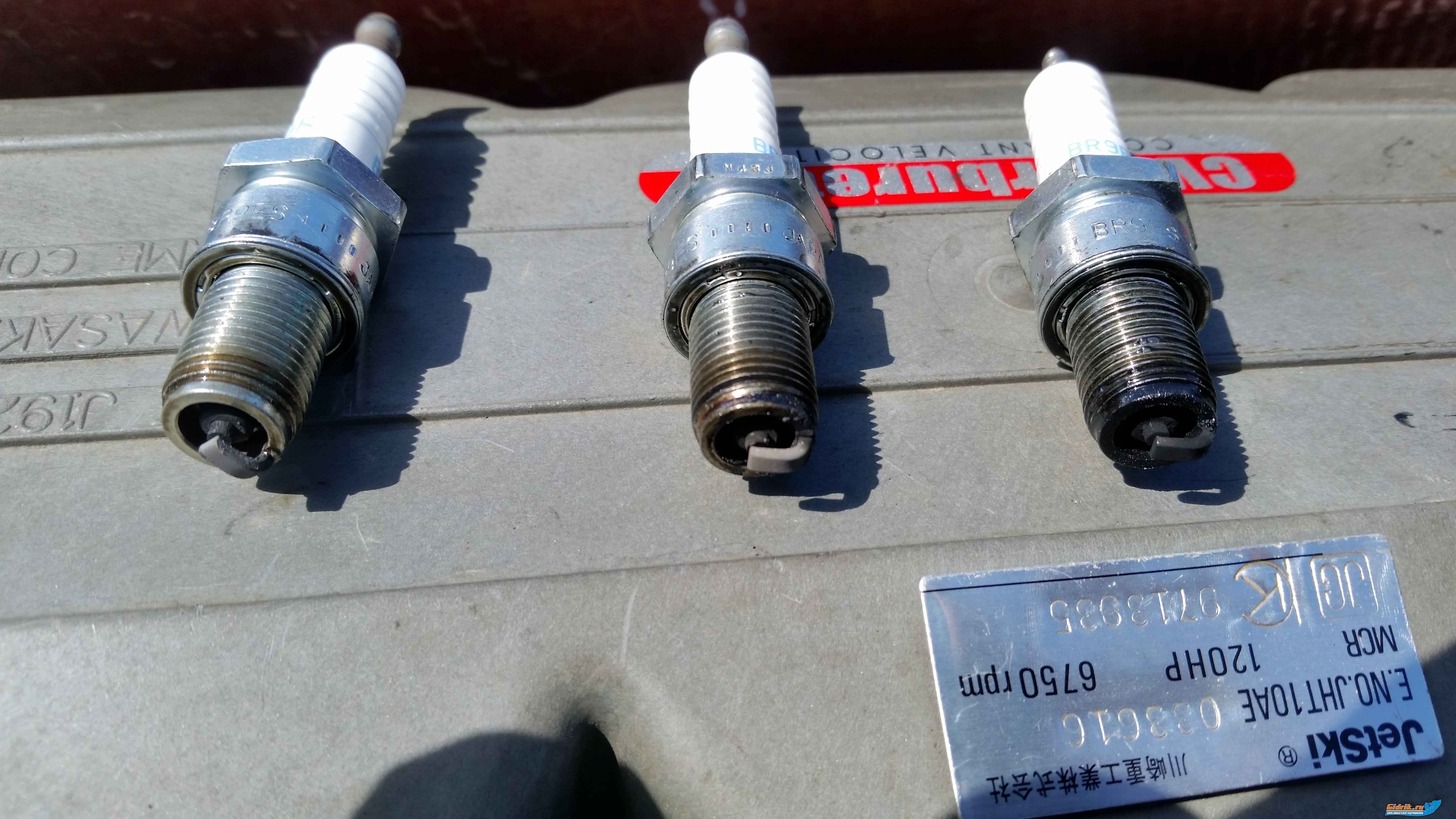

Ну что ж друзья. Сегодня открыл сезон. Прохладно еще конечно. Но охота пуще неволи. )) тарахтел где то часа 3 на 2600 оборотах. Масло 35 к одному. По итогу компрессия около 8 очков в первых двух в 3 ем 7.5... фото свечей прилагаю )) короче льет в 3 горшок все равно чуть больше. Это при том что стоят другие карбы. Б.п по раше. Муха не сидела. Обороты набирает уверенно.выше 5600 не крутил.
Пока рано. Мотор работает ровно.

если гари не давал, то судить рано по свечам.
поздравляю, и очень рад, что собрал и открыл сезон!!!

Нет гари еще не давал ))) на след выходные будет потеплее тогда и жахнем
