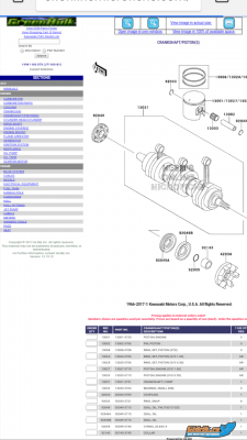

Приветствую понимаю что мотор уже собран и торохтит, просматривая ваши фото увидел что сальник коленвала у вас стоит не правильно,незнаю на чём это может отразится но имейте ввиду.
СообщениеДобавлено: 04 май 2017, 08:42
Упс))) :shock:
Верно замечено!!!
Screenshot_2017-05-04-10-49-14.png [ 306.91 КБ | 8109 просмотров ]

все там верно стоит! не может же сальник стоять наружу пружиной? :ROFL: :ROFL: :ROFL:
Ты сальник то в глаза видил )))

может может там пружина с обоих сторон и там реально ошибиться потому что по привычке сальник ставиться гладкой стороной наружу но тут наоборот и с обеих сторон калена так,и там где два сальника ставится тоже оба гладкой стороной во внутрь, и во внутрь ставится основной с кольцом а наружу дополнительный и ещё между ними надо смазку набить.Сервис мануал смотрите внимательно и читайте.ну или видос есть в ютубе там ребилд мотора в пять частей.

Виталь сальник-то перевернул или так оставил))???
