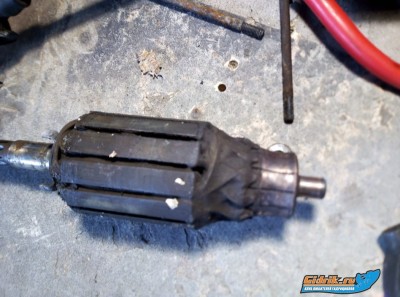

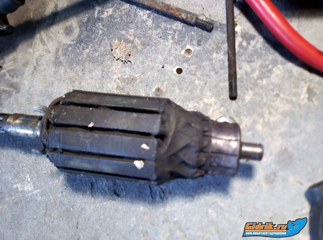

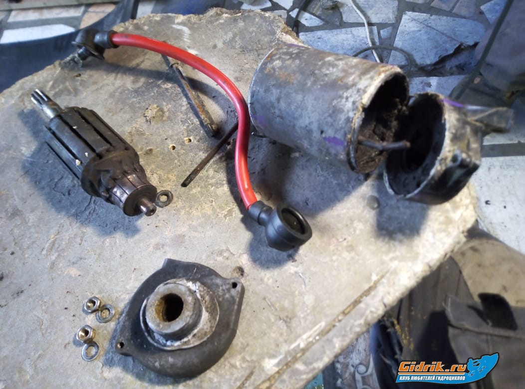

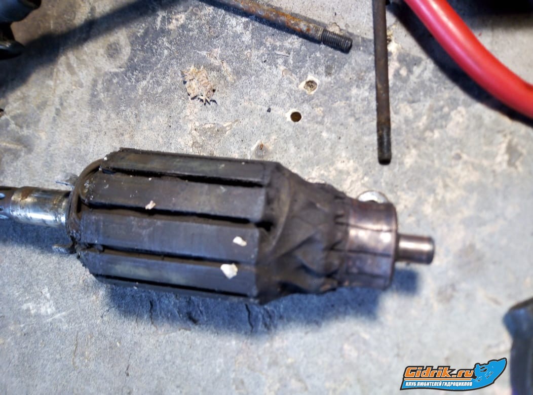

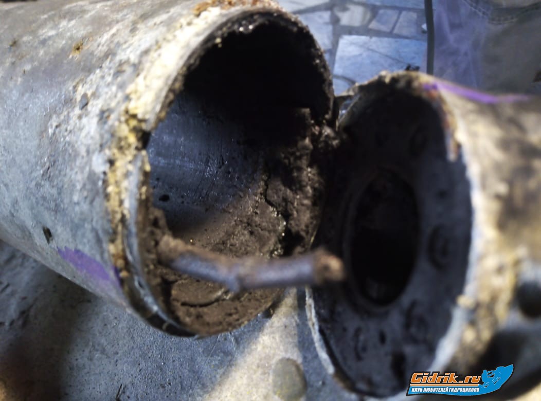

В самый ответственный момент умер стартер. Так что мотор не завели...заказал на ебай новый б.у стартер. Т.к тут цены космос на них... барыги не спят.. ждемс пару недель

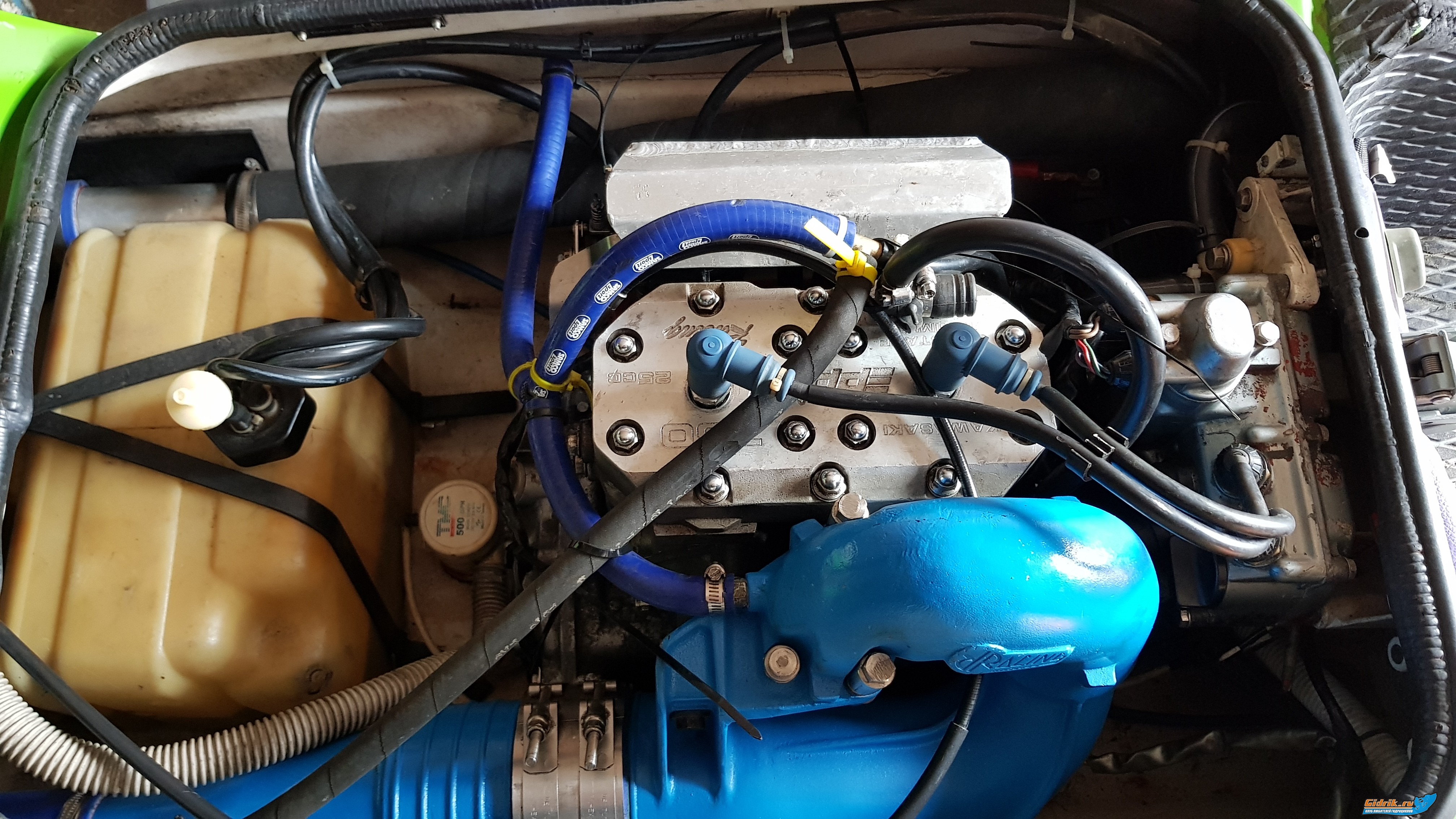

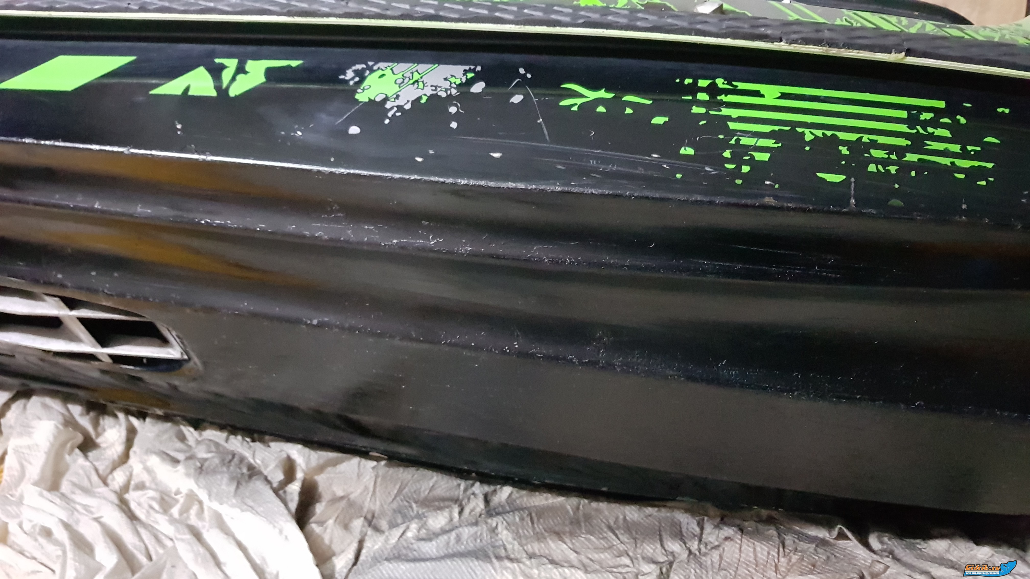

Гидр починен. Дело было в стартере! Все заводится и работает. По ходовой поменяли сальники. Тросик газа. Просмотрели шатуны. Все в норме. Крашу днище к след сезону.

ibatulin писал(а):
Доброго всем! У меня Кава 750 стоячий. В этом сезоне начались какие-то проблемы с запуском двигателя. Нажимаю на кнопку запуска, а только щелкает что-то внутри (релюха что ль какая-то) и все, стартер не крутит. Проблема не постоянная, то есть, то нету. В основном проявляется после того, как долго постоит. В прошлые выходные как дурак минут 10 жал на кнопку стоя в воде. Потом завелся. После того, как заведется, дальше уже заводится нормально, можно кататься. Что такое с ним?
меняй стартер 100%!!!
у меня так же было, по итогу сдох совсем. Все на фото выше!
