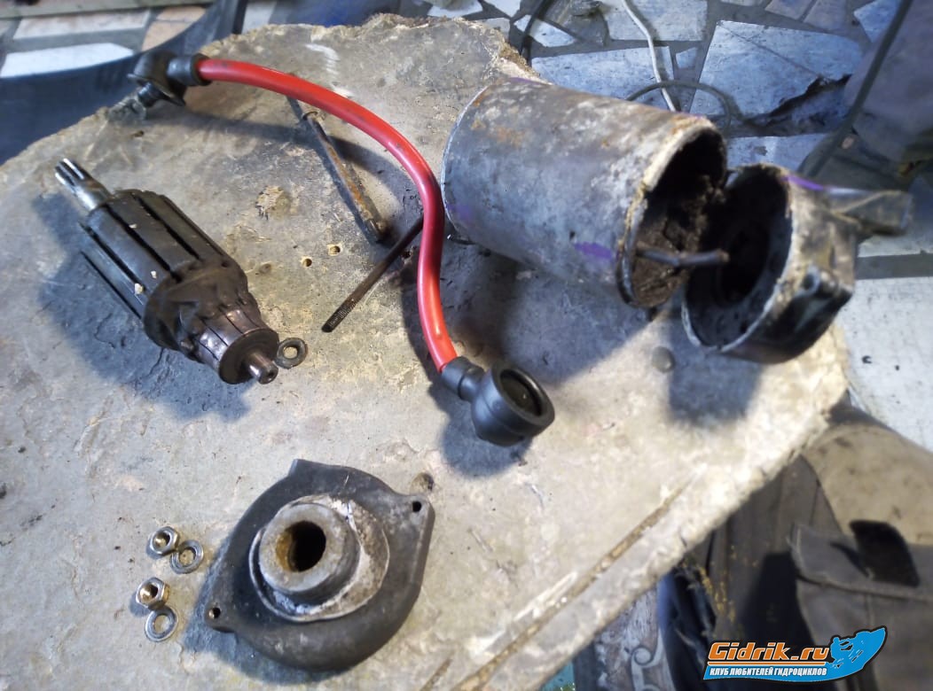

Щеки не провернулись?
Компрессия?
Карбы лягушки или классические Кейхин?
Может их поковырять?
щеки точно нет, один поршень вверху второй внизу!
компрессия 10 и 8.5
карбы микуни тюнинг ))
он без карбов должен хлопать в выхлоп
чека не мандит, новые кнопки стоят под чеку.
вчера на полу заводили без выхлопа просто в горшки плюх, с новыми сальниками. Был хлопок, но потом акума сдохла...
сегодня повезу новую акуму.
 Заголовок сообщения: Re: Kawasaki 750sx /стоячка/
СообщениеДобавлено: 25 сен 2018, 15:22
Сообщения: 1038
Имя: Виталий
Откуда: Хабаровск
Благодарил (а): 66 раз
Поблагодарили: 50 раз
В самый ответственный момент умер стартер. Так что мотор не завели...заказал на ебай новый б.у стартер. Т.к тут цены космос на них... барыги не спят.. ждемс пару недель

Так может он умерал до того как... и в нагрузке тянул всё.. на себя....
Ты же не пацан что бы маслать без мозгов - спалить..
Сальники ну не как не вяжутся.имхо.
может и так, т.к это уже давно начиналось ,еще с моря... мой стартер на сидячей каве маслает будь здоров, 300-400 об по тахометру... а тут на слух даже меньше оборотов. Могло тупо не хватать напруги и мозгам и искре... вот и результат. кстати и компрессию мог не верно измерить, т.к крутило так себе. набивало меньше по итогу. и садило акуму сразу.

Гидр починен. Дело было в стартере! Все заводится и работает. По ходовой поменяли сальники. Тросик газа. Просмотрели шатуны. Все в норме. Крашу днище к след сезону.

Доброго всем! У меня Кава 750 стоячий. В этом сезоне начались какие-то проблемы с запуском двигателя. Нажимаю на кнопку запуска, а только щелкает что-то внутри (релюха что ль какая-то) и все, стартер не крутит. Проблема не постоянная, то есть, то нету. В основном проявляется после того, как долго постоит. В прошлые выходные как дурак минут 10 жал на кнопку стоя в воде. Потом завелся. После того, как заведется, дальше уже заводится нормально, можно кататься. Что такое с ним?
меняй стартер 100%!!!
у меня так же было, по итогу сдох совсем. Все на фото выше!

Ну или реле стартера. На гидридах это расходник. На али стоит 300-400₽.
