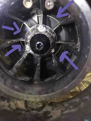

Привет,
1. Кто знает по мануалу какой допустимый зазор импеллера на Kawasaki ultra 250x?
2. Какие симптомы того, что зазор уже большой?
3. Есть ли возможность регулировки зазора или сразу ремонт?
12.jpg [ 748.72 КБ | 11969 просмотров ]

Тут даже щуп не нужен что бы понять что пора делать водомет

Сзади винта стоит фонарь чтобы подсветить зазор, но реально он на фото выглядить из-за света большим. Есть ответы на вопросы выше которые я написал?

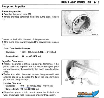

Нашел мануал, вот инфа по стандартному зазору может кому-то будет полезно оставлю фото тут.
Pump.JPG [ 168.08 КБ | 11895 просмотров ]

Уже не плохо)
по зазору чем меньше тем лучше, я себе втулил с зазором 0.05 было круто!
до 0.6 боле менее едет, при большем зазоре уже есть ухудшения, я как то докатал до 1.5 мм вообще из воды гидрик не выходил.
2. Симптомы: буксует, мотор раскручивается, а гидр не разгоняется, или разгоняется плохо, как буксующее сцепление.
3. Не регулируется, только ремонт, а тут ужа варианты( сменное кольцо, если есть, втулить, точить, наплавлять, и т.д.)

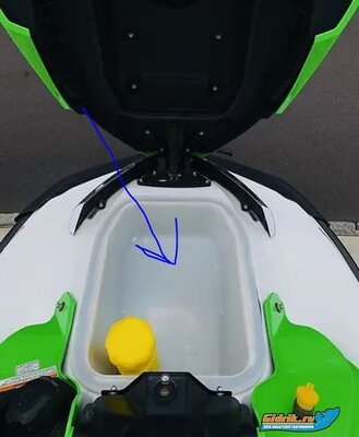

Привет, на фото выделил, где я нашел отстойник на впуске. Подскажите это речь идет о нем? Когда его снял там масло и видимо немного вода попадает, получается такого рода эмульсия -> думаете эта смесь попадает во впуск на резких поворотах и получается что мотор как-бы захлебывается?
Проверил также зазоро импеллера щупом 0,45мм конечно не хороший, но судя по мануалу не самый худший 0,6мм сервис.

Да это он. Зазор уже не очень, делай водомёт, надеюсь у тебя там уже 3 упорных подшипника?
