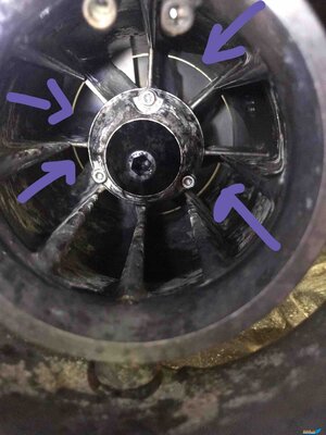

Привет,
1. Кто знает по мануалу какой допустимый зазор импеллера на Kawasaki ultra 250x?
2. Какие симптомы того, что зазор уже большой?
3. Есть ли возможность регулировки зазора или сразу ремонт?

Тут даже щуп не нужен что бы понять что пора делать водомет

Сзади винта стоит фонарь чтобы подсветить зазор, но реально он на фото выглядить из-за света большим. Есть ответы на вопросы выше которые я написал?

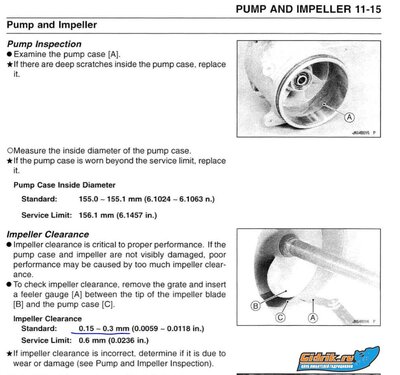

Нашел мануал, вот инфа по стандартному зазору может кому-то будет полезно оставлю фото тут.
Pump.JPG [ 168.08 КБ | 11882 просмотра ]

Уже не плохо)
по зазору чем меньше тем лучше, я себе втулил с зазором 0.05 было круто!
до 0.6 боле менее едет, при большем зазоре уже есть ухудшения, я как то докатал до 1.5 мм вообще из воды гидрик не выходил.
2. Симптомы: буксует, мотор раскручивается, а гидр не разгоняется, или разгоняется плохо, как буксующее сцепление.
3. Не регулируется, только ремонт, а тут ужа варианты( сменное кольцо, если есть, втулить, точить, наплавлять, и т.д.)

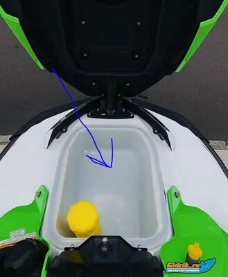

Привет, на фото выделил, где я нашел отстойник на впуске. Подскажите это речь идет о нем? Когда его снял там масло и видимо немного вода попадает, получается такого рода эмульсия -> думаете эта смесь попадает во впуск на резких поворотах и получается что мотор как-бы захлебывается?
Проверил также зазоро импеллера щупом 0,45мм конечно не хороший, но судя по мануалу не самый худший 0,6мм сервис.

Да это он. Зазор уже не очень, делай водомёт, надеюсь у тебя там уже 3 упорных подшипника?
