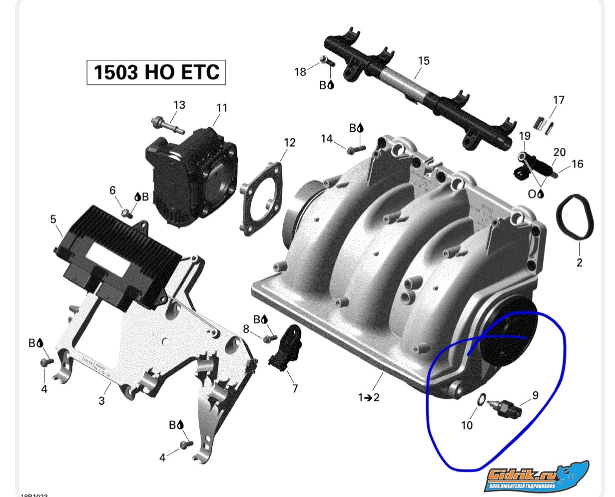

BlackSalim писал(а):
Если с системой is,то надо поплясать.Снимите эбу,он под ним.Сам датчик не накрывается.Может у вас интеркулер разморозило?Ещё проблема со штекером этого датчика бывает (неплотно защёлкивается или пины прослаблены)
С начала сезона 15 часов , всё было норм , катаюсь в день 2 часа по реке по лайту , а тут на озеро первый раз спустил , покрутился минуты две на спорте и ошибка , газ нажимаешь, обороты поднимает и тут же скидывает, и сразу ошибка , газ отпускаешь на холостых ошибка гаснет но как троит..
это я так понял датчик на коллекторе зелёный ?
BC874BFE-C884-4BCE-86AE-B8DBB255A782.jpeg [ 229.31 КБ | 11551 просмотр ]

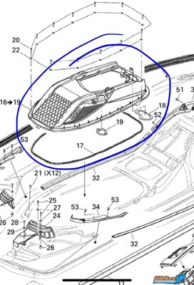

Если это тот датчик , то по виду это разобрать и можно достать
7D4D9BA5-A43B-4357-ADE1-B396D07D2FCE.jpeg [ 354.09 КБ | 11551 просмотр ]

Нет.Тот что под эбу.Номер 7 на фото.Проверьте интеркулер,пока не поздно
Как проверить ?
Как проверить ?
Снять пайп на выходе интеркулера(со стороны аккумулятора) и проверить на наличие воды/капель.Хотя бы
