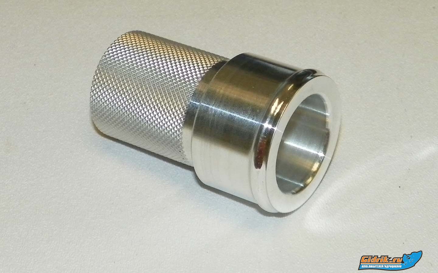

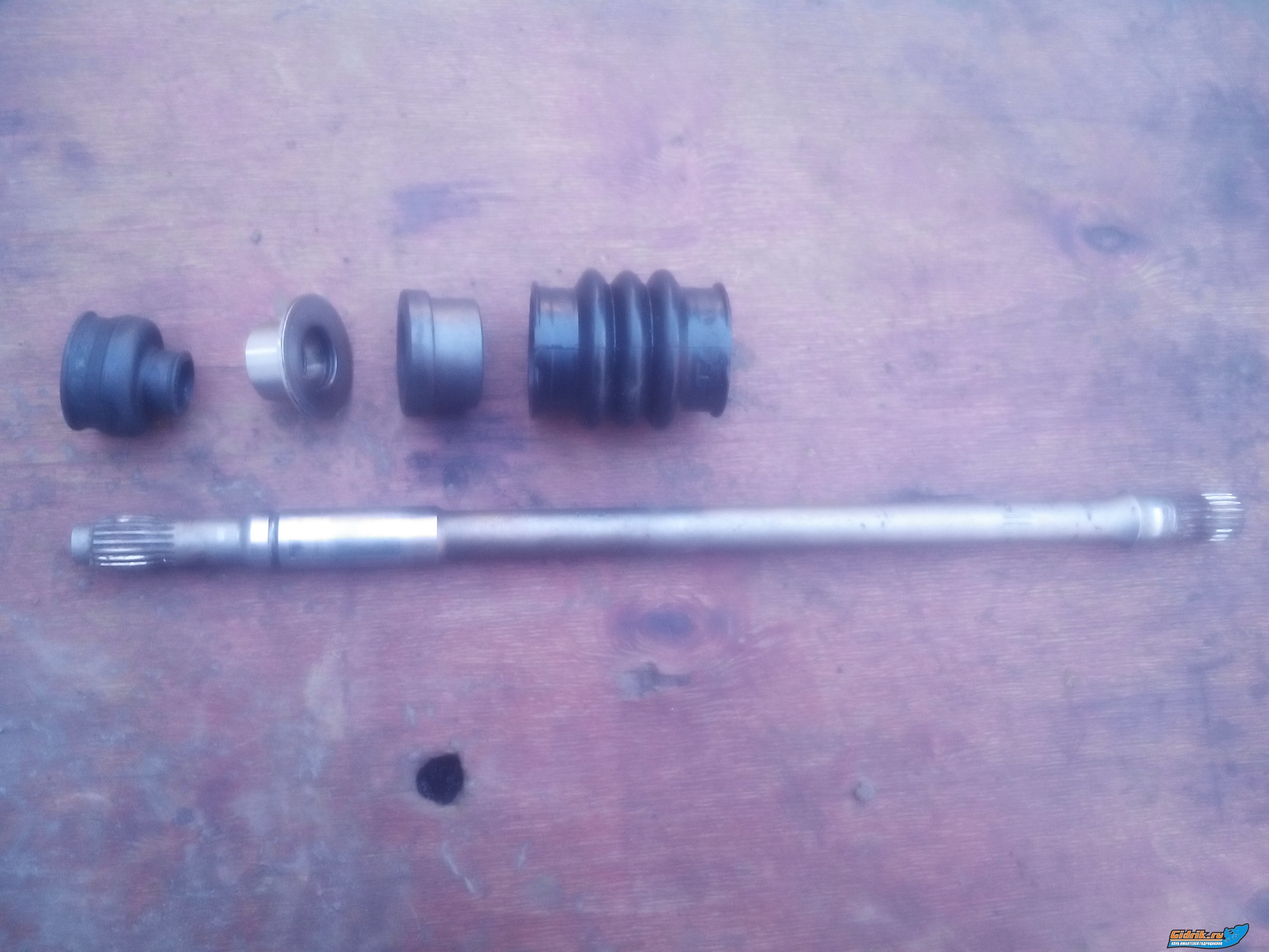

Нужна Ваша консультация. Разобрал Импеллер гидроцикла Seadoo RXdi, вытащил вал водомета чтобы проверить в каком состояние графитовое кольцо и гофра. Открываю каталог с запчастями на Мегазипе https://www.megazip.ru/zapchasti-dlya-g ... tem-112611 а там оказывается должна стоять втулка вот с этим номером 292000075, а у меня она напросто отсутствует.
Вопрос должна она быть там и ее назначение? И где она должна стоять? Судя по мануалам должна вставляться в корпус гидроцикла.
Фото прилагаю все что было снято вместе с валом и самой втулки которой нету у меня.

эта втулка так называемая ,то же является рем.деталью.когда у вас разламывается заводское посадочное место(куда одевается гофра)на корпусе,то обработав его туда вклеивается или впресовывается этот вкладыш..посмотрите внимательно каталожный номер набора для каких моделей.как то так...
Все понятно спасибо Вам огромное.

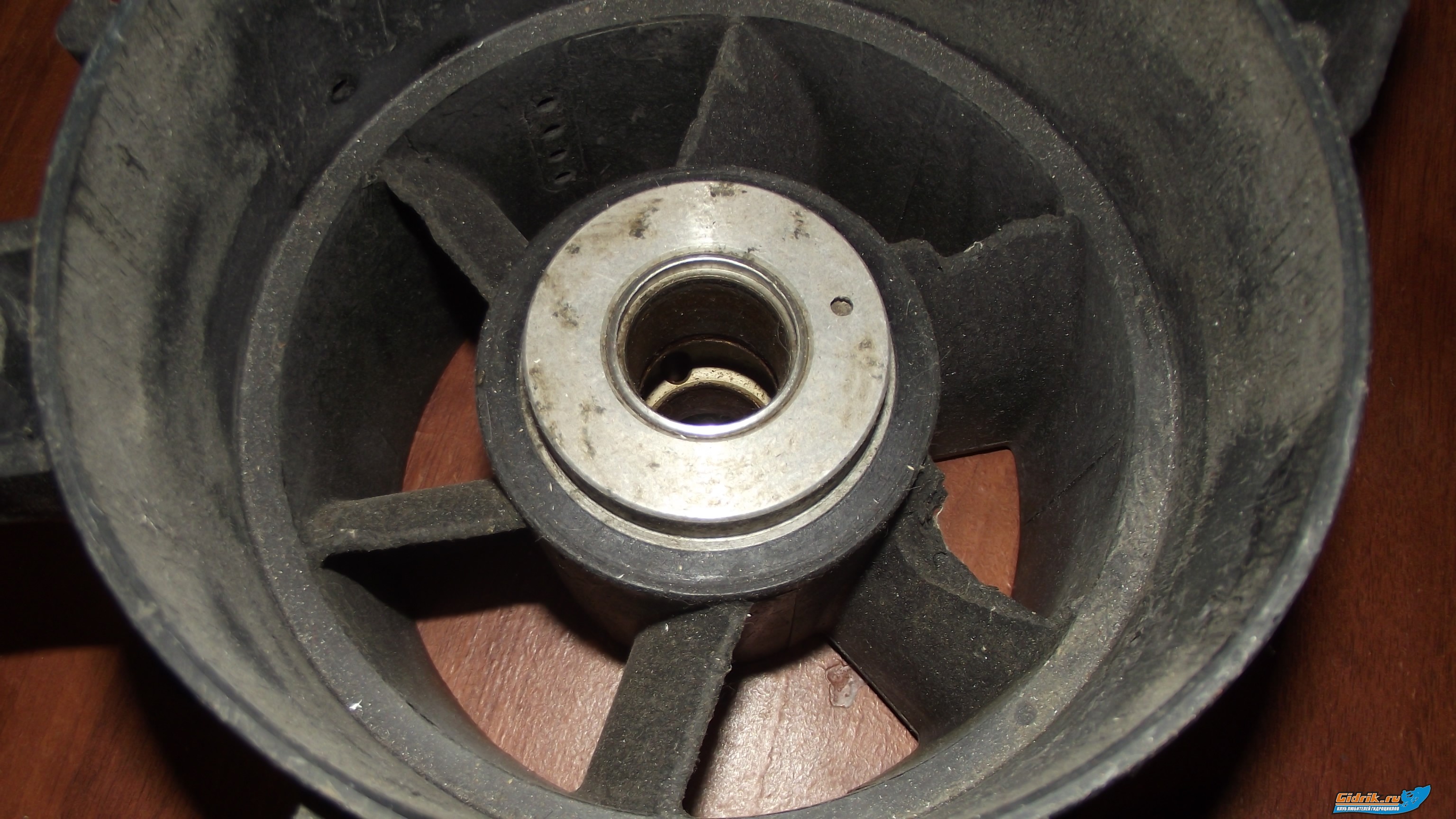

Есть еще вопрос. В корпусе пластикового импеллера сломаны частично лопатки. На сколько это критично. Нужно с ними что нибудь делать? Придать определенную форму, а может можно как то восстановить или оставить как есть? Фото ниже.

оставить как есть, это естественный процесс
 Заголовок сообщения: Re: Вопрос по гидроциклу Seadoo RXdi
СообщениеДобавлено: 10 мар 2017, 23:02
Оставить и не париться.

Все понятно так и поступлю. Спасибо.

и это правильно.пластиковые водометы больше двух трех сезонов не живут.
СообщениеДобавлено: 12 мар 2017, 20:19
при регулярных покатушках.
