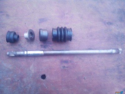

Всем привет!
Нужна Ваша консультация. Разобрал Импеллер гидроцикла Seadoo RXdi, вытащил вал водомета чтобы проверить в каком состояние графитовое кольцо и гофра. Открываю каталог с запчастями на Мегазипе https://www.megazip.ru/zapchasti-dlya-g ... tem-112611 а там оказывается должна стоять втулка вот с этим номером 292000075, а у меня она напросто отсутствует.
Вопрос должна она быть там и ее назначение? И где она должна стоять? Судя по мануалам должна вставляться в корпус гидроцикла.
Фото прилагаю все что было снято вместе с валом и самой втулки которой нету у меня.

эта втулка так называемая ,то же является рем.деталью.когда у вас разламывается заводское посадочное место(куда одевается гофра)на корпусе,то обработав его туда вклеивается или впресовывается этот вкладыш..посмотрите внимательно каталожный номер набора для каких моделей.как то так...
Все понятно спасибо Вам огромное.
