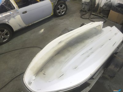

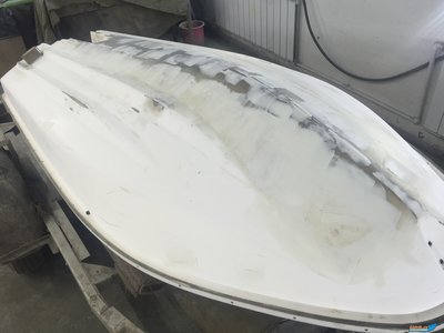

Разобрал полностью, отмыл корпус на мойке, усилил дно, стеклотканью. Завтра затрем и нанесем гелькоут на дно и сверху там, где необходимо.

Igor,спасибо!А я приготовил отремонтированное дно,для нанесения гелькоута, гидре заменим цвет,по этому Гелькоут будет черный.

Вот !

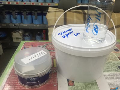

Используем полиэфирную шпатлевку для заполнения пор в смоле) Специальную , не гигроскопичную!! Перед нанесением гелькоута, вот чем наносить это вопрос. Пистолет 1.5 врятли пропустит через себя такую жирную смесь! Разбавлять состав крайне не желательно

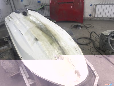

Как то так

Вот так

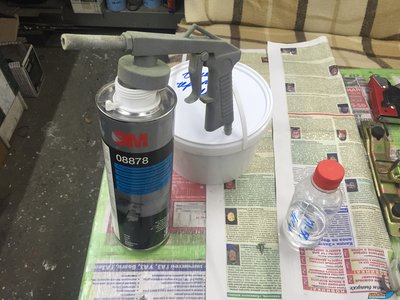

Для нанесения гелькоута решил использовать этот пистолет ,которым наносится защита днища, а так же баллон, от антикора

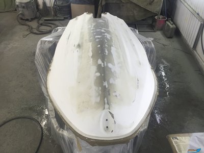

Готов к нанесению

привет Сергей,черный гель конечно богато смотрится!!!но есть но))все риски свежие и коцки видно очень,придется постоянно подполировывать.
