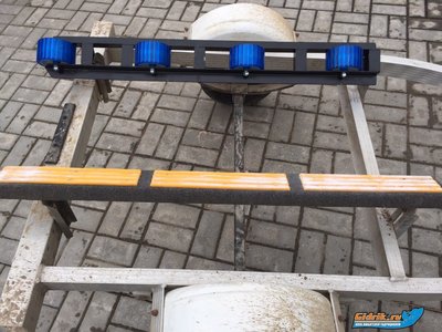

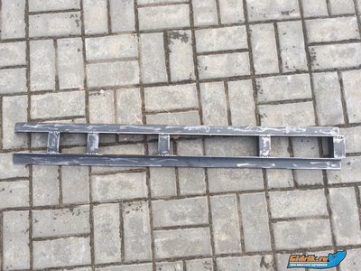

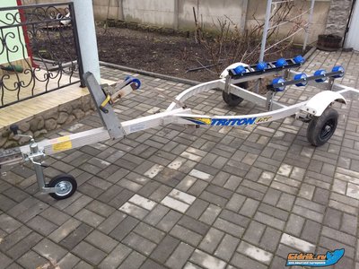

Всех приветствую. Скоро начало сезона,снега наконец-то сошли,солнышко светить начинает. И решил я наконец воплотить в жизнь планы по переводу прицепа с ложементов на ролы. Благо комплект прикупил в мск уже давно, с теперешним курсом цена вышла совсем не кусачая))
Было куплено: 8 боковых, 1 упорный и 1 килевой ролик, также подкатное колесо со стойкой и крепежом. Вся покупка обошлась в 5.200 рубасов,что при курсе на момент покупки составило около 80 долларов.
Теперь фото. Делали вместе с братом, на теперешний момент осталось поставить центральный ролик (кронштейн уже сделан) и установить сьемный световой модуль. Фото модуля скину позднее, он в процессе изготовления. А,ещё за зиму пришёл ремкомплект ступиц. Прицеп у меня амеровский, ТРИТОН, пришёл вместе с кавой из пендостана. И за 7 лет сальники и подшипники умерли. Аналогов подшипников и сальников в нашем производстве нет,пришлось заказать оригинал. На ебэе поймал недорого,хоть и ждал около 2-х месяцев. Заодно за время ожидания подготовил и покрасил ступицы и колесные диски. Фото доработок обещаю скидывать по мере продвижения процесса))
А,да: в прошлом сезоне выставлял свою каву на продажу. Сейчас,из-за кризиса,передумал))
В Краснодаре очень недорого куплен очень интересный KAWASAKI 650 SC, он уже в Смоленске,в среду еду забирать. В него буду тулить мотор 900 от моей кавы, а в неё буду ставить мотор с тримом от 1100, который тоже недавно приобретен на разбор. Фото обещаю))
Комментарий к файлу: Старое и новое

доброго времени суток.а с чего ролики такие?у меня на прицепе такие же,да вот двух не хватает.может подскажете где купить?прицеп уже достался без них.
СообщениеДобавлено: 13 мар 2016, 19:00
и может помните диаметр ролика??спасибо
СообщениеДобавлено: 13 мар 2016, 19:02
Сообщения: 268
Откуда: Минск
Поблагодарили: 11 раз
Да без проблем. Вот ссылка на них: http://knott2013.ru/magazin/product/rol ... -pvc-siniy Ни в коем случае не реклама)) Сам брал у них,по моим впечатлениям, очень адекватный продавец. Там по ссылке кстати все размеры указаны.
СообщениеДобавлено: 13 мар 2016, 19:09
не открывается почему то,может инет тупит.но спасибо,попробую позже зайти.
СообщениеДобавлено: 13 мар 2016, 19:11
Сообщения: 268
Откуда: Минск
У меня все ок. Отлично работает, проверил. А на чем катаете кроме ветерка 12, если не секрет?))

Продолжим) доделал сьемный модуль световой. Осталось развести проводку и в принципе все. Все лампы в фонарях заменены на светодиодные кластеры. Ну и доделал кронштейн под килевой ролик. И установил)
