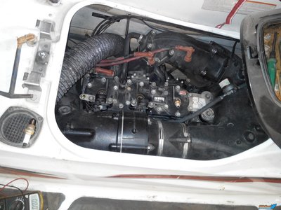

Приветствую , нужен совет .Хочу приобрести xl1200 99г http://www.avito.ru/novosibirsk/vodnyy_ ... _727159207
осмотрел его сегодня - компрессию померить не удалось (свечи выкрутить нечем ) заводится от машинного акума сразу (родной похоже дохлый ), двигатель гудит ровно без посторонних бряканий шатунных и тд , зазоры в импеллере неравномерные от 0.6 до 1 мм , винт ровный матовый без видимых косяков . Насторожила одна деталь , померил зарядку - на заведенном вольтаж поднимался на холостых до 12.7 , на заглушенном 12.1 , когда глушил его вроде как на тестере скакануло кратковременно до 13 (на секунду ) на панели ничего подозрительного не высвечивалось.И как можно посмотреть моточасы (какую и как можно инфу вытянуть из приборки)

Приборка ни чего не даст,так как ремонт мог производиться недавно.Судя по году его перебирали и не раз.Если что то не нравиться по напряжению то электроника не самое дорогое в этой модели. Зайди на авито и найдёшь ценник на бу. Покупка в это время года,это кот в мешке.

И вот ещё совет....эти гидрики не терпят криворуких и кустарщины.Желательно, что бы он какое то время уже откатал после ремонта. Это можно проверить по нагару на поршнях!

Да тебе правильно сказали, геморойный двигатель который не любит криворуких, но если его сделать ПРАВИЛЬНО то очень даже ничего. Только жрет много да и масло не дешовое, а его нужно лить постоянно, как и во все 2Т. Сам на XLT 1200 с 2001г. катаюсь, и дочь на лыжах и таблетос двухместный тянет уверенно. Сказки про то что "не выезжали, сломалась машина, бензин на заправку не завозили" можно рассказать любые, смотреть нужно специалисту, причем знающему и понимающему принцип работы такого двигла.

Одним словом , прежде чем купить гидроцикл , надо найти мастера который будет обслуживать и ремонтировать. Соответственно его и спросить потянет он или нет. От себя скажу что XL и xlt 1200 интересные аппараты , но с очень геморойными движками , а именно с синхронизацией карбюраторов. Так как машины мощные и громкие не все замечают отключение одного целиндра. Двигатель идет в разнос и показывает кулак дружбы , а ремонт потом вылетает в приличные деньги. И если брать данную гидру то на инжекторе. Лучше может рассказать Сашка Омский так как одно время был увлечён данными движками.

1200 на кобрах сложный двигатель. Дальше смотри сам. Покупай , попробуй , потом совет кому нибудь дашь. Я имел удовольствие владеть ямой xlt 1200. Рад что избавился , так как ни один мастер не хотел брать на ремонт.

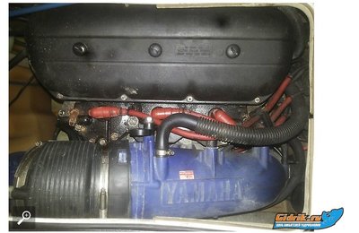

Вчера смотрел xlt1200 , там по другому сделано все , и движок какой то больше кажется ! Дак что тогда взять то лучше ? Чтоб запчасти дешевле были и не сложный ? Лодку на веслах похоже :lol:

Костя что ты так в штыки принимаешь. То что ты ищешь 2т это понятно почему. 1 стоимость 2 стоимость ремонта. Я тоже не раз говорил , что если ограничен в средствах но полон оптимизма , надо начинать с 2т. Я знаю людей которые брали себе новые мощные 4т , а сейчас гоняют на стоячках. Гидроцикл надо попробовать и попробовать не прокатным , не у друзей взятым , а своим. И только потом , погоняв на общих показухах понять что именно тебе нужно. У ямаху тех годов линейка немного кривая. Выпускали они тогда XL 700 вообще ни о чем , xl 1200 на карбах трудный в настройках и инжектор тоже на 2т движках. Сейчас на рынке это торгуется так 700-1200 150000-200000 и инжектор сразу от 300000. Да забыл добавить 700-75 л.с 1200-150л.с и инжектор 180л.с. У бомберов разлет в лошадках не такой большой 85-130 , но был огромный выбор корпусов и движков разной мощности к корпусам. Теперь расскажи своими словами зачем тебе гидра и что ты бы хотел от неё получить. А мы попытаемся тебе помочь. Вот некоторые заходят и пишут , парни помогите , нужна гидра , семьянин , гонять не буду , что взять ? Так то по технике ты заряжен , попробуем гидру тебе подобрать.
