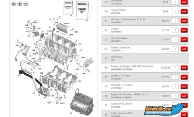

по ходу блок с коленом и поршнями в сборе с цилиндрами и головкой это и есть 1я.верно?
 Заголовок сообщения: Re: комплектность двигателя
СообщениеДобавлено: 20 апр 2016, 21:40
называется Engine Long Block, 1503 SCIC Not Shown
под номером 55
Снимок.JPG [ 116.25 КБ | 13677 просмотров ]
