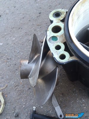

Винт вроде бы цел, но я его сфотографирую и выложу как есть, для оценки.

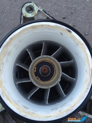

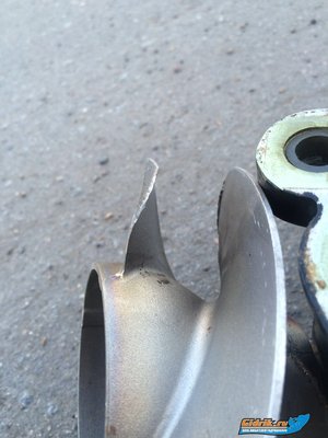

Всё-таки не ясно что делать с обломанными лопастями детали №1 на первом рисунке?
СообщениеДобавлено: 05 май 2016, 15:48
если вы не меркатильны-забить. если предрасположены что все должно быть правильно-менять. цена вопроса детали 15 рублей..вроде... ну и сутки половой жизни при попытке снять эту штуковину.

Так может быть остальные отломать?

Я предполагаю, что лопасти задают поток воды, но так как их теперь меньше чем было, то и поток будет не равномерный.

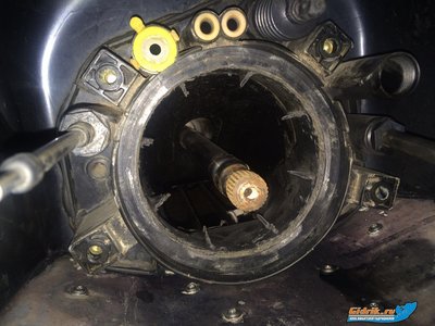

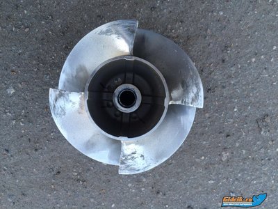

Фото ниже, что скажете?

СообщениеДобавлено: 06 май 2016, 14:41
скажу,что гидру раньше глушить надо чем на берегу))ведь булыганы не плавают,а на дне лежат.
СообщениеДобавлено: 06 май 2016, 16:39
Зарегистрирован: 28 июл 2015, 16:37
Сообщения: 46
Техника: RXP 215 2004
Откуда: СПб
Сели на мель.
Импеллер можно оставить?
СообщениеДобавлено: 06 май 2016, 16:53
ясень день!только ручки приложить придется,чтобы его к жизни вернуть.
СообщениеДобавлено: 06 май 2016, 18:10
Винт и Ремкомплект всм на выброс
