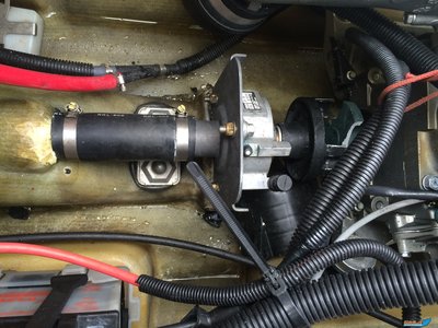

Всем привет!
Подскажите пожалуйста, может кто встречался с такой проблемой или поможет советом.
Yamaha VX700, все началось с того, что упала тяга, отдали в сервис, пробег примерно 70 часов, сняли импеллер, подправили его, все ок. Откатали 20 часов, оборвало муфту на валу с резиновым демпфером которая, сломало кожух, все заменили, поставили новый импеллер, в сервисе сказали, что был не закручен импеллер (сервис уже сменили и делал другой мастер), пробег 90 м.ч. +-, катаемся дальше, и вот сейчас, на 108 часах опять появляется вибрация на холостых, под капотом все ок и бах и опять все обрывает, ломает муфту, кожух, вырывает "подвесной" и ломает место входа вала водомета в корпус.
В чем может быть проблема? Просто кривые руки или гнутый вал? не закрученный импеллер? не качественный демпфер? Уже всю голову сломали, уж слишком дорогие сейчас запчасти, чтобы каждые 20 часов так попадать. Сразу прошу прощения, в терминах и названиях запчастей могу путаться, если что не понятно, могу пояснить.
Рассчитываю на помощь и заранее благодарю.

Было бы не плохо фото скинуть всего места происшествия.или того чего осталось.

СообщениеДобавлено: 05 май 2016, 20:29
Криворукие мастера,демпфер сожрало от перекоса,не отцентрован мотор и вал.Всё это регулируется подкладками-типашайбочки, бежать от таких сервисменов,брать мануал и изучать технику.
Ну,или продолжать заносить бабло...
СообщениеДобавлено: 05 май 2016, 23:35
сто пудов, подсели подушки и центр ушёл.
тут система в воздухе, вот и разлетается.
на промышленных гидростанциях электродвигатель и насосы высокого давления тоже через полумуфты сидят, но там жёстко на алюминиевом конусе прикручены агрегаты.
а в гидрах глаз да глаз.
сегодня закидывал мотор и особое внимание этому аспекту уделяли, промеряли щупами расстояния между полумуфтами вверху и внизу, а также по краям.

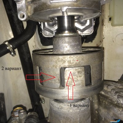

Привет.слушай а где именно зазор мерять????между алюминиевыми чашками????или между резинкой и алюминеевой чашкой????

СообщениеДобавлено: 09 июн 2016, 19:01
Вариант 1, как раз между алюминием одной полумуфты относительно другой.
И как по мне, на фото слишком близко они стоят

понял.....тоесть мотор надо толкать к воздушному фильтру...
СообщениеДобавлено: 09 июн 2016, 20:16
у меня порядка 3-х мм, ибо на холостых и при наборе оборотов мотор отклоняется прилично!!
