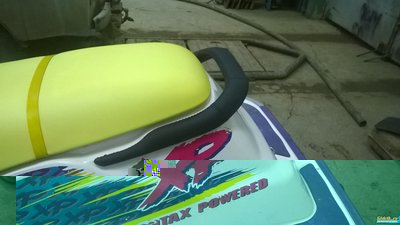

Сиденье пришлось перетянуть солнце сделало свое дело. Было так.

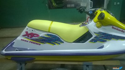

Стало таким. Правда более яркого цвета кожи не нашел.

Зачётно смотрится!)
