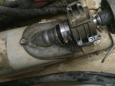

Ребята....снял глушак..а там вода булькает....слил 4литра...как она туда попала???это нормально???в пластиковом ничего нет..

Подшипник на валу хочу заменить...все раскрутил чтоб все проверить..и такое обнаружил...так что скажешь из за чего она там?

не могу снять чашку..она плотно сидит на герметике заводском..как ее лучше снять чтоб ничего не лопнуло???так как 4ре болта я уже обломал...закисли очень сильно...фото прилагаю

:crazy: я скажу ,что таким темпом ты свой мопед отправишь в утиль...
Подожди пока,не ломай ни чё.... может форумчане подтянутся,обрисуют ситуацию.. Я дак пока сильно взволнован от твоих эпиков,и помолчу пока,успакоюсь..
Да,и вода там...она там должна быть,так задумано злобными инженерами...

Вот тут viewtopic.php?f=45&t=10104 автор темы дает очень настораживающую информацию: после ДЛИТЕЛЬНОГО ПРОСТОЯ. Какой простой по времени? Консервация судя по всему не проводилась? Из личной инфо непонятно в какой климатической зоне находится мопед.
Предыстории бы побольше, и вводной информации.

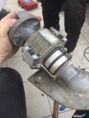

нагрел алюминьку феном.отскочила почти сама....появилась новая проблемма.крышка не снимается вообще и грел и стучал...никак не выходит..фото прилагаю

Зона краснодарский край.Консервации небыло.стоял 2а года....

ну подскажи тогда какие варианты были их открутить???да никаких...они вкисли в алюминий..и грей и пшикай ничего не помогало....

вода чтоль в моторном отсеке была? Полумуфта вся в окислах.
Винты греть надо было.
На самый крайний случай прихватить к шляпке электрод от инвертора, прогреть и откручивать, главное пластик не поплавить.

да вода была...это видно....грел до 650.....ничерта..теперь какой вариант есть.разбивать по кускам верхнюю крышку?

если есть лишняя конечно разбивать)) (шутка).
Я-бы, поскольку все равно ты шляпки обломал, начал-бы высверливать получившиеся шпильки. на окислах она плотно сидит. но сверлить надо в станке, чтобы окончательно не убить крышку.
СообщениеДобавлено: 20 май 2016, 22:59
я так понимаю болты длинные и входят в другую половину.
тогда рецепт один, если позволяет форма корпуса и есть сверлильный станок с тисками, то сверлить насквозь и потом просто ставить винт или болт с гайкой. Желательно нержавейку (для эстетики)

так толково высверлишь только в станке. дрель развалит крышку в мясо.

Все понял.завтра на работе попробую на станке.отпишусь о результатах.
