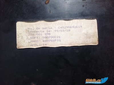

ну тогда его на прямую запитать и посмотреть реакцию. а так по взаимозаменяемости подобрать трудно. что там на коробке написано?

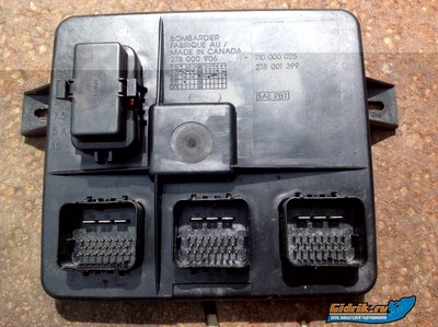

IMG_2992.JPG [ 137.56 КБ | 9286 просмотров ]
IMG_2991.JPG [ 225.06 КБ | 9286 просмотров ]

Это не родные мозги. Они по другому выглядят (причем несколько номеров каталожных). Расположение разъемов другое.
Твои мозги от SeaDoo GTX. Вот и не катит!

по каталогу мозги которые на фото-принадлежат модели GTX LIM LRV карб.

На фото выложены мозги которые не работают
