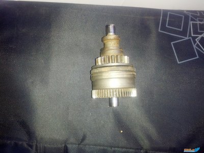

Вот фото бендкса

Цена бендикса 3000т.р.
