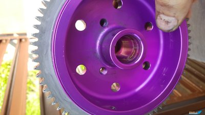

Отмыл я значит ротор и вот чо открылось, не надо было лазить туда, ездил бы и ездил, а теперь сижу и думаю что делать, новый брать или с этим протяну немного.

Интересно, треснуло при съёме или было?
Разлетится, и тогда хуже будет

В своих условиях я бы фаску снял, проварил на плазме или аргоном и токарю на проточку и гонял бы дальше без вложений.

Его вроде балансировать надо
Треснуло до съема.
Если родной поставить, то вялый мотор будет?)

С балансировкой проблем тоже нет

попадос,важно узнать причину почему так призошло.чтобы со следующим так не вышло.

петя,после проварки аргоном -думаю его так поведет,что он и до катушек доставать будет.мое мнение под замену.деталь тюненая жалко..

Ну попробывать то стоит.
Или плазма

где бы стоковое купить в Москве?
