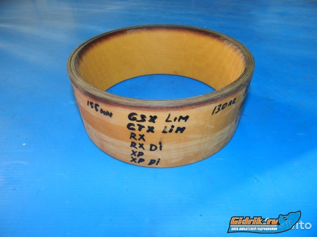

А кто что скажет про такое кольцо?
https://www.avito.ru/omsk/zapchasti_i_a ... _775294742

 Заголовок сообщения: Re: востановление старичка
СообщениеДобавлено: 23 янв 2017, 14:55
Толик,не знаю не юзал..
СообщениеДобавлено: 23 янв 2017, 15:55
Сообщения: 721
Откуда: Омск
Поблагодарили: 9 раз
есть лучше и дешевле
СообщениеДобавлено: 23 янв 2017, 16:15
Сообщения: 587
Техника: sea doo xp 947di
Yamaha vxs 1800
Откуда: Славянск-на-Кубани
Поблагодарили: 27 раз
ALEKS писал(а):
Алекс предложи свои варианты,мое кольцо живое,но в запас нужно взять
