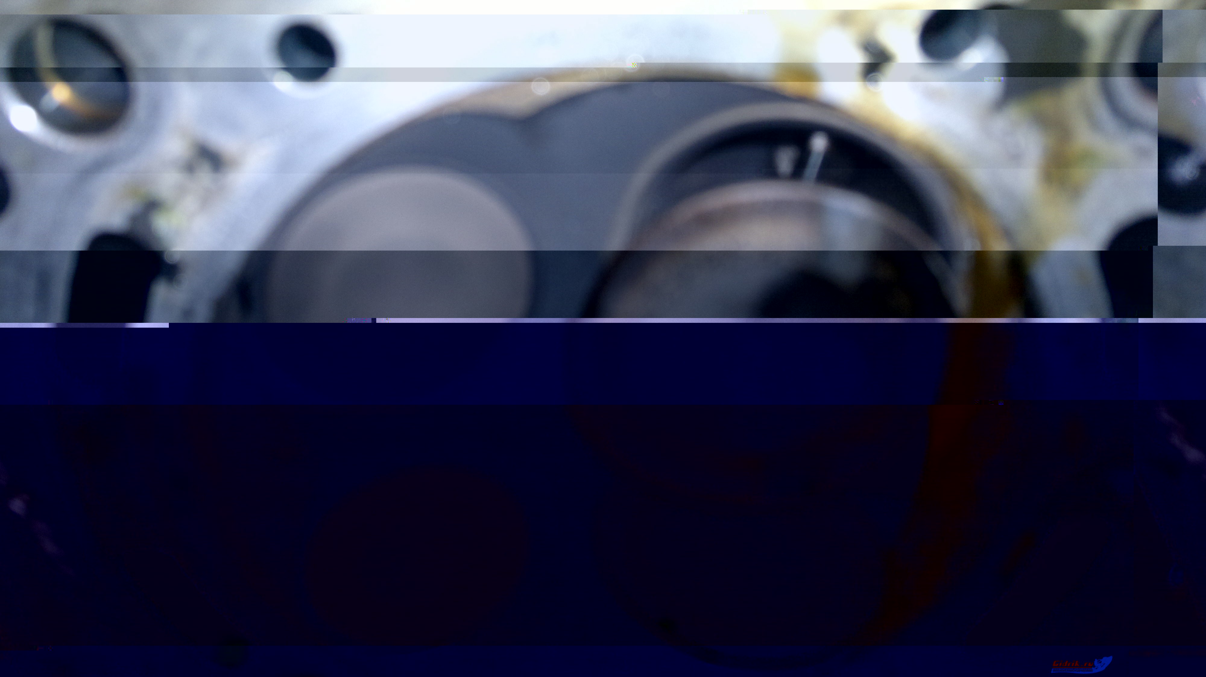

дальше веселее в том году поменяли в сентябе октябе интеркулер карбон сервис замена масла и ещё чегото не помню.... на 255...
Притащил сегодня...лето... все твари мото не заводитца... после ремонта на воду не спускал...Отвечаем мы посмотрим в чём наш косяк... посмотрели...
.нет антифриза в расширирельном с радиатора подтеки на сопле водомёта следы удара о бетон... вьехал в стену... бывает ...а дальше интересней рэле стартера сгорело на прямую без свечей мотор издаёт визг в области турбины два уровня масла ... вот так и живём...

тема...130 2007 года заводитца и глохнет через 5 сек свечи заливает....ошибок нет...
подключил полу сгоревший ЕСМ... 215 2007 года проводка таже.... заводитца и работает... сказал клиенту проблемма в мозгах... проверили давления всего ..
он уехал к другим ... потом к третьим... поднял пол страны...никто нихера понять не может...
4 месяца...все еее
пригнал снова к нам в мозгах 215 проблемма кльчь выскакивает а мото работает...
и на них у него всё работает и ключь глушитца...но через 4...5... сек...
чел в шоке собираетца другой такой же брать...
нашли ему донора на проверку с такогое ставим моги тоежсамое его на донора всё работает
насос не причём глох под давлением...
вывод проводка...
будем искать...
