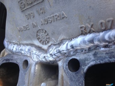

Борт сделал теперь оттуда ничего не течёт ,но проблема не в нем основная была..
Был треснут выпускной коллектор 25см трещина..
Заварили аргоном,поставил,спустил на воду прокатился,и заваренный шов опять треснул..
Скажите как это понимать?что делать?или сварщик плохо сделал?

поставь целый,узнаешь.

там нехилая вибрация, может плохо проварил, шов слишком наружу идет. нужно сперва раскрыть-рассверлить трещину, желательно на всю глубину, а потом варить.
 Заголовок сообщения: Re: Подскажите про насосы
СообщениеДобавлено: 19 июн 2016, 22:53
да и фаску перед сваркой сделать поглубже не помешает...
кстати обезжиривать надо хорошенько ещё.
http://tool-land.ru/svarka-alyuminiya.php полезно для саморазвития.

Отдал на переделку,сказал мол переварим с другими электродами типа,завтра поставлю проверим..

если шов не раскрыть, то хоть золотым электродом можно варить - бес толку!
возьми болгаркой и дремелем сам высверли трещину на 0,5см хотя бы, а потом отдавай варить.

Я тоже об этом подумал что халтурно сделали,хотя попросил чтоб проточили..На этот раз проварили нормлаьно,вроде бы всё держит пока..

а на аргон и подготовку коллектора сколько уже потрачено?не проще было живой бу поставить и забыть.тем более,что сварка при вибрации все равно лопнет.

просто среда агрессивная у коллектора.металл то расширяется то сужается при остывании.сразу не рванет,но со временем точно.сколько было сварок в системе выпуска,рано или поздно приходилось менять деталь на целую.а может только у меня так было,я не знаю.
