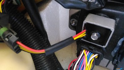

:pardon: Я разорился и купил , аналог этой хрени , но результат , ноль заряда все равно нет!
Где дальше искать причину ума не приложу?

С гены ток идет , лампочка на поласато желтом проводе горит при увеличении оборотов ярче , РР заменил , а заряда нет? Что творится?

что значит нет зарядки?

то и значить , что нет! скидываю клейму с АКБ мотор глохнет . и лампочка на АКБ ярче не горит при увеличении оборотов . Как еще объяснить?

понял. я думал ты каким-то тестером пользовался, а ты все по уму сделал. правильно. ну удачи.

Завтра договорился с мотоэлектриком , поеду будет ковырять может помоет . Блин , двух тактный мотор , антиквариат практически , а таку мелочь починить целая куча делов , я поражен !!!

понимаешь, если идет чел в надписью на сраке: пни меня пожалуйста, то грех не пнуть! уж не обижайся.
ты пришел с конкретным вопросом - где купить реле? ты не спросил: че за хрень с моей гидрой, не работает то да се, не едет, не крутит и т.д.
т.е. ты уже чето надумал, какието лампы притянул, чето накупил, чето наменял, а все похрену... НО, не беда, где бы еще че купить, так?
а ты открыл мануал, глянул самодиагностику, прочел фразу про то, что нельзя акб как на тазу отключать во время работы? самому не смешно?
опиши что по твоему не так с гидрой и почему ты решил, что так быть не должно?
