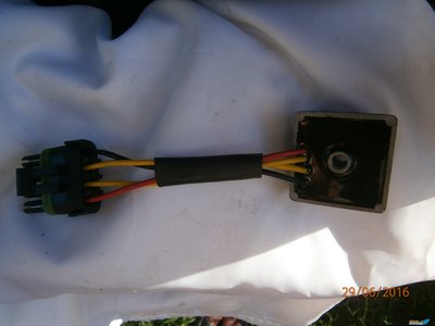

MisterRus писал(а):
С гены ток идет , лампочка на поласато желтом проводе горит при увеличении оборотов ярче , РР заменил , а заряда нет? Что творится?
Мерить переменку между жёлтым и чёрно-жёлтым,заряд мерить на клеммах акб не снимая клем, замеры производить тестером или мультиметром.

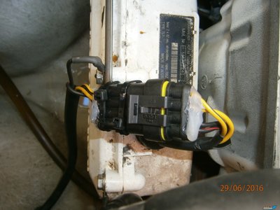

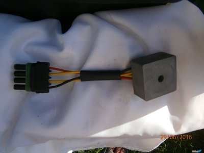

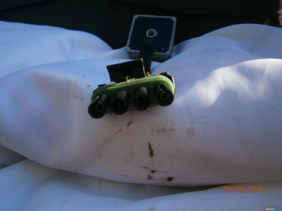

:Yahoo!: К стати , кому интересно , рассказываю , причину отсутствия заряда нашли , не было контакта на желтых проводах внутри фишки выводящей провода с магнето , сегодня человек - это исправил , и моя купленная таблетка не пригодилась , может , кому нужно , отдам за , что купил!
Комментарий к файлу: таблетка , которую купил и теперь готов ее продать!

Комментарий к файлу: Разъем в котором был обрыв .
