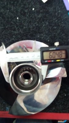

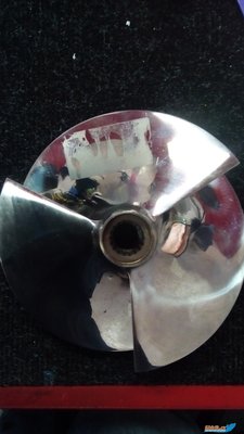

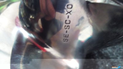

СообщениеДобавлено: 01 июл 2016, 16:04
Сообщения: 721
Откуда: Омск
Поблагодарили: 9 раз
:Bravo: какое интересное утро однако.
есть новый solas se sc xo 9000р
http://www.solas.com/newweb/pwcproduct/ ... 7&SwType=1

СообщениеДобавлено: 03 июл 2016, 09:47
купил,ALEKS-спасибо.
