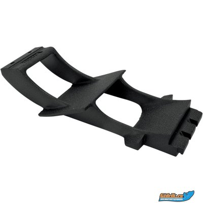

Водозаборная решетка SOLAS дает напор для заполнения водомета большим количеством воды. Что это дает: гидрик на волнах до последнего держиться в воде а не прохватыват воздухом, что приводит к тому что можно на волнах прыгать гораздо выше и дальше.
НО! :crazy: Так как решетка эта работает как бы как антикрыло - то есть прижимает гидрик к воде, то соответственно уменьшается максимальная скорость, и бывает очень намного (у меня на 10 км\час этот "плуг" скорость снизил). :pardon:
Ну тут каждый выбирает сам что ему важнее...
