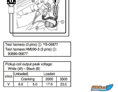

вот вырезка из мануала

а у меня при 2000 оборотов 27в
а при 3500 43в
и что не мало важно он упирается в 43 в и дальше не подымается......даже во время отсечки
хотя по логике линейная зависимость должна быть

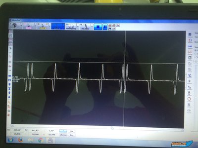

вот фото графиков..кому интерестно это на 2000 оборотов

двойное импульс обозначает вмт

вот фото графика импульсов в отсечке

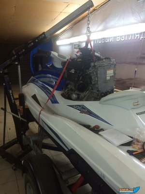

после таких замеров решил что чтото не так либо с датчиком колленвала ли бо с генератором...может наводку какую дает....решил еще раз вытащить двигатель...посмотреть как же там стоит датчик колленвала....может сильно приближен к магниту....

фото внутрянок..может кому пригодится

фото

датчик там не при чем.
а откуда масло под передней крышкой?

Во человек,уважуха :good: . Мотор туда-сюда достать ,осоцилографы,мануалы-ищет проблему,нюни не распускает. Не то что в соседних темах из-за всякой куйни стонут :bad: . Извиняюсь за офтоп,удачи . Тоже интересно,чтож всё таки за гемор такой..
СообщениеДобавлено: 06 июл 2016, 11:22
Сообщения: 1256
а при 3500 43в
Значит догадка была правильная насчет завышения , а если взять и сопротивление в цепь дачика сделать - чтоб понизить вольты ?
СообщениеДобавлено: 06 июл 2016, 11:27
Сообщения: 1256
Теоретически дачик это катушка и мимо пролетает магнит , с магнитом точно ниче не случится , значит дачик или генератор как то влияет на все это
там должно быть масло...принцип работы такой....+шестерня стартера омывается маслом.....да и там вырез такой в блоке..через него шатун даже видно...
