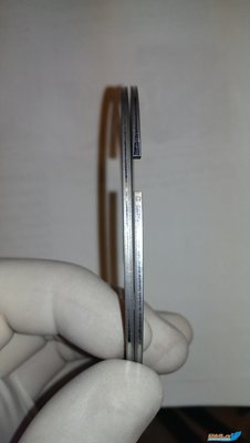

после нескольких сломанных колец-стали обрабатывать окна.больше не повторялось.
Игорь, даже не знаю, я свой блок 2 раза точил и не заметил, чтобы токарь что-то обрабатывал, но поршни ходили ровно... новые кольца идут с фасками, если явного заусенца нет, то не заденет, а хон то все выводит...
