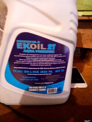

Не могу с тел загрузить фото на канистрах нет не одного слова по русски забирал с завода со склада сказали что 90 % идёт на экспорт. Дали сертификат
Стандарт api tc w3
Кинематическая вязкость 6.82
Плотность 0.86
Щелочное число 6.3
Зальность сульфатная 0.15
Температура вспышки 52
Застывания -35
IMG_2016-07-07_164144.jpg [ 2.1 МБ | 11032 просмотра ]

Что мне во всем этом масле не нравиться это его универсальность! Оно на этикетке и TC-W3 и API TC!!! %) Почему то ни один известный производитель масел таких миксов не делает. :crazy:
Наводит на мысли грустные :pardon:
А TC-W3 как они себя на официальном сайте называют - это масло для ЯПОНСКОЙ техники: Ямаха, Тохатцу, Хонда...
Ну раз уж забрал - выкатывай! И делись впечатлениями :beer:

Откатал 4 часа, на канисте деле водной техники
Снял рейвы вроде как всегда
Ещё пару моментов свечи чуток красноватые , но грешу на перегрев в начале не показывало охлаждения снял трубку выдал водоросли и на длинных перегонах 15 км на полном газе чувствовал что двигателю горячо ))) . на первом поршне чуток следы перегрева.
