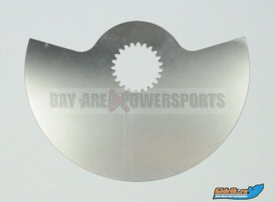

СообщениеДобавлено: 07 июл 2016, 14:38
Вот ссылка
http://www.gidrik.ru/viewtopic.php?f=175&t=2804
И фото как он выглядит
1.jpg [ 43.23 КБ | 6734 просмотра ]

Спасибо теперь понял где он стоит завтра сниму карб посмотрю и отпишусь по зазоран надеюсь сам разбеберусь как и где его мереть как я понял суть его такова он распределяет впуск а из за неплотного зазора и потпора воды в глушаке полного прыска в цилиндр не происходит

по зазорам viewtopic.php?f=46&t=8173
и как вариант viewtopic.php?f=93&t=6787 в середине темы про ватербокс
