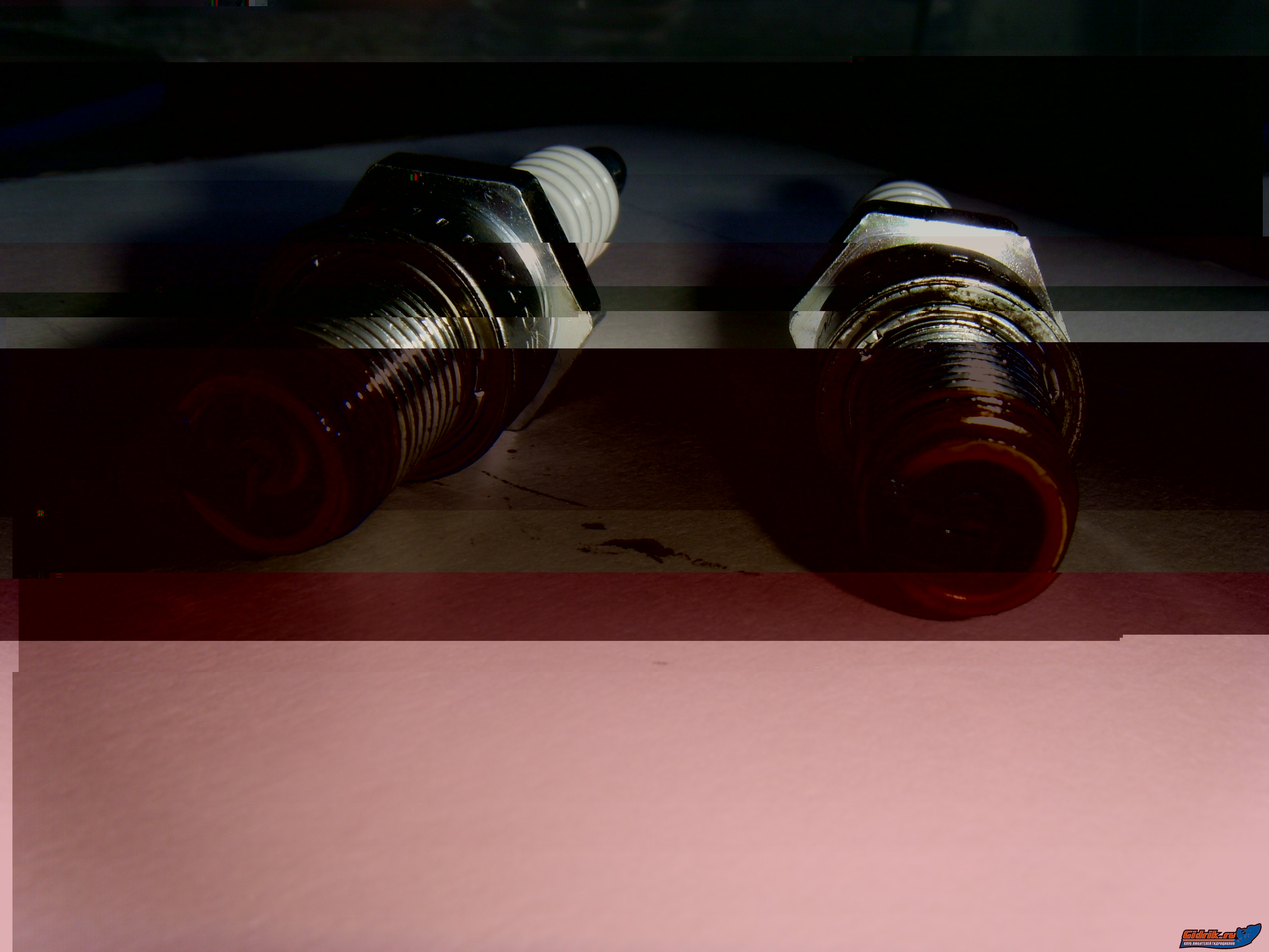

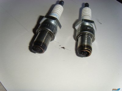

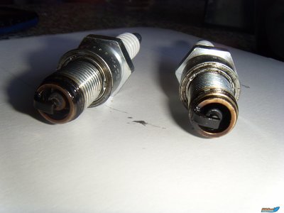

Привет всем,можете подсказать куда копать??? ХР 96 года 787 двиг на воздухе запускается с полпинка, на воде долго, когда едешь на полную ощущение что один цилиндр то включится то выключится может как то катушку прозвонить или ВВ провода... без сидухи и с открытым баком ездил не помогает о воде пресной катаемся.
вода бывает заливает бокс с катушкой, постоянно там всю электрику продуваю, контакты чищу

по теме, прилагаю фото свечей
ST830201.JPG [ 880.57 КБ | 9828 просмотров ]
ST830200.JPG [ 907.68 КБ | 9828 просмотров ]

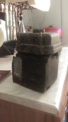

все защелки целые,но кто то решил аккумулятор от авто туда примастырить и отрезал заднюю часть,где оригинальный стоять должен.
IMAG1519[1].jpg [ 1.71 МБ | 9819 просмотров ]
IMAG1520[1].jpg [ 1.9 МБ | 9817 просмотров ]

что за свечи стоят,марка и маркировка?
br8es, новый комплект, b8es старый комплект , что на том что на другом едет одинаково с перебоями(((

да нет,только ngk br8es.Шрек еще знает дубликат по денсо.

а заменить нечем попробовать?может у товарища 110ка есть?бобину проверить бы.ты же говоришь что там все на герметике..провода держатся.да по любому сопля какая то мозги делает.

И шо вы до Шрека имеете сказать?
Вам нада правду, у меня есть чуть-чуть :crazy:
Не работают РЕЙВ клапана. Смесь богатит и потом начинает заливать и закоксовывать свечи. Начинаются пропуски зажигания и гидра не едет... :P
Такие свечи я наблюдал уже неоднократно...

свечи залиты, Валера прав.
