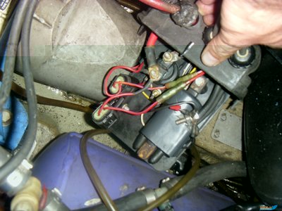

либо провода по зажиганию мозги парят
А дедовским методом посмотреть искру на выкрученой свече я же ни че не увижу??? под нагрузкой надо?
 Заголовок сообщения: Re: однирит двигатель
СообщениеДобавлено: 14 июл 2016, 07:42
Зарегистрирован: 06 апр 2015, 17:21
Сообщения: 442
Имя: Денис
Техника: sea doo xp 787 1996
Откуда: Екатеринбург
Благодарил (а): 10 раз
сейчас запускал цилиндры отдельно, задний (сопротивление провода4,5кОм) не сразу но запускается. передний цилиндр (сопротивление провода5,5 кОм), вспышки бывают, но не запускается

den_da писал(а):
Алексей, сопротивление проводов 4,5; 5,5 кОм это нормально???
отлично. Проблема не в рейвах.
колпаки поменяй , на цилиндр тот который не запускается одень на него колпак с того цилиндра который запускается , если так же не запустится то проблема не в зажигании

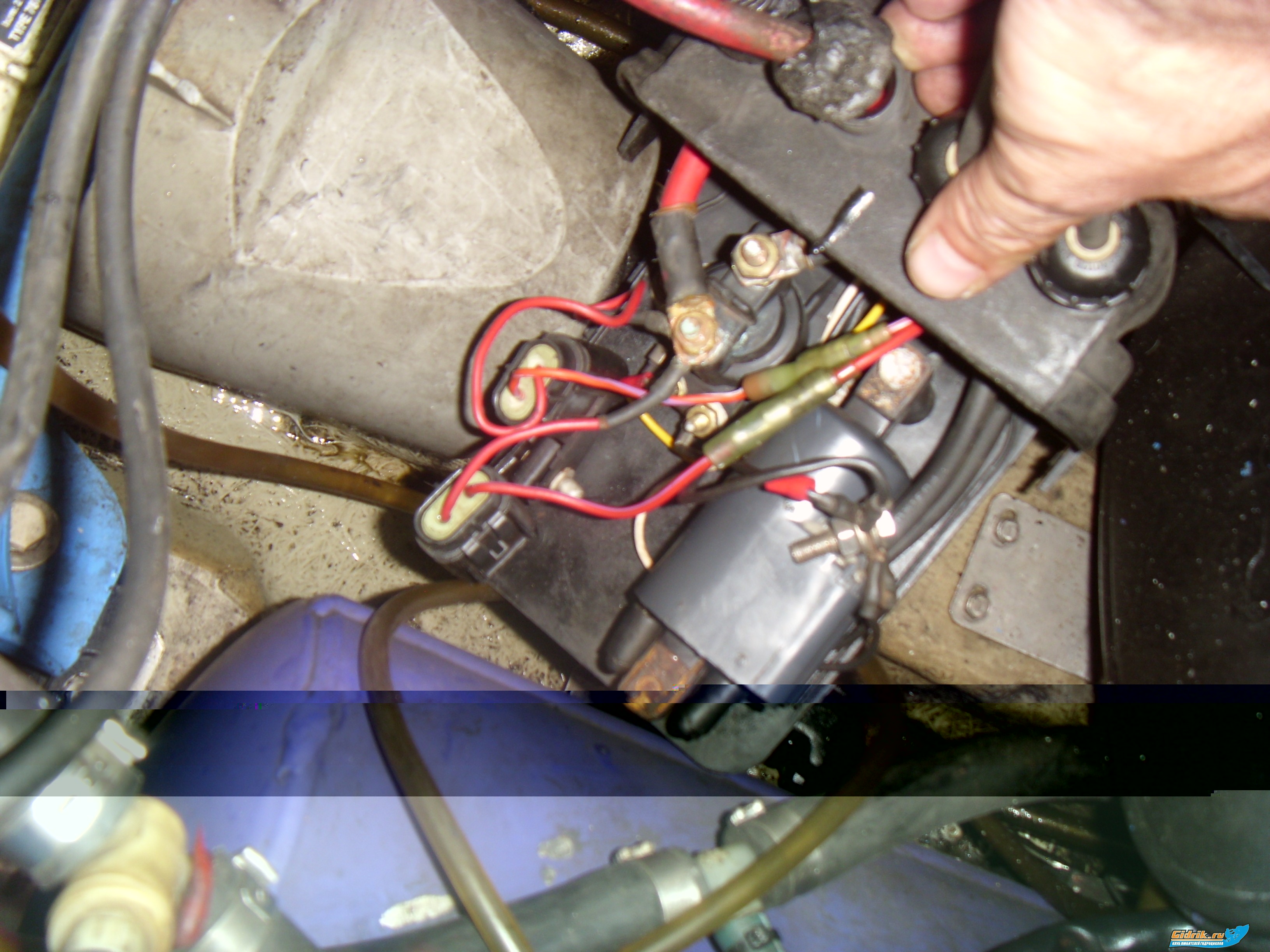

Алексей, как катушку прозвонить??? у меня на ней нижний болт крепления кстати сгнил и нижняя металлическая планка как то расслоилась, я так понимаю эти болты не есть масса катушки ?

koks писал(а):
Алексей, при этом провода в катушке тоже менять местами???

den_da писал(а):
koks писал(а):
нет. Провода менять местами только на свечах, одень на тот который запускается сначала один колпак (на забывай второй на массу) потом другой, потом с другим цилиндром так же, и станет понятно что делать дальше.
в том месте есть крепление массы , зачисть. катушку особо не прозвонишь, есть в мануале сопротивления обмоток , вторичка бесконечность первичку не помню, но проще подкинуть другую для проверки, 2 х выводную, газель, ока

Алексей, сейчас попробую, а что там искра одновременно в оба цилиндра подается???
в местах крепления катушки к пластмассе не вижу ни одного провода массы... возможен колхоз...
