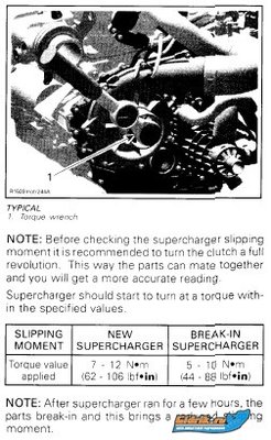

ты пасматри какой у него зазор между пружинными шайбами...
Обратите внимание, гайка ослаблена, я разбирал, смотрел в каком состояние игольчатый подшипник! :)

alleekc писал(а):
динамкой чем же ещё
И при каком усилие должны проскальзывать шайбы?
 Заголовок сообщения: Re: Шайбы сцепления (Friction Washer)
СообщениеДобавлено: 20 июл 2016, 14:53
аааа. тогда простительно....
у тебя ж там целый талмуд в сборе с ремкомплектом шел...

Приобрёл оригинальный ремкомплект 420881102
Внутри шайбы сцепления, явно не металлические... Видимо керамика.
Собственно вопрос:
1. Если их оставить, сколько они проходят? Пишут что с этим комплектом до 200 МЧ.
2. Если их менять, то на что? RIVA 110$ дороговато.

на стоке старый были керамика,на новых титановые.Самые крепкие они ,100 м/ч у нас ходят без проблем.НО если льёте своё масло!!!

ты забыл человеку про подшипники сказать....а то он вправду губу на 200 часов раскатает.... :lol:
И через какой срок все 3 подшипника нужно менять?
В мануале есть проверка момента скольжения сцепления и указаны размеры для основных компонентов компрессора, но это только при разборке...
