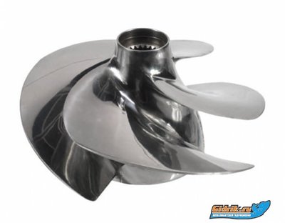

добрый день помогите новичку советом по импеллеру возможно поставить другой чтобы чуть скоростнее был у меня еще родной стоит и где в Москве купить можно просто с этими числами я не как не пойму какой подойдет но мой хр мотор 787 год 1995

тебе максималку или подрыв с места?

А почему не SOLAS ??? :wink:
Они красившее :oops:
impeller-sea-doo-14-19_616864.jpg [ 25.43 КБ | 7741 просмотр ]

Тебе же Женя русским языком написал: ты чо хочешь то от него??? Подрыв с места или максимальную скорость??? Для этого разные винты ставят!
Кольцо обычно новое ставят так как все равно разбирать водомет, а кольцо обычно в 99% случаев убитое старое. Новое стоит недорого 2-3 рубля. Ну или ваще бюджетный вариант - водопроводная труба от канализации - 300рэ получается. :crazy: :crazy: :crazy:

чтобы и то и другое бери это https://auto.mail.ru/article/50274-gidr ... rxp_x_260/
еще раз, для нежелающих пройтись по форуму и найти 1000+ тем про винты и питч: или +подрыв, или + максималка! вещи обратно пропорциональны друг-другу при выборе винта!
значение слов - обратно пропорциональны - понятно?
