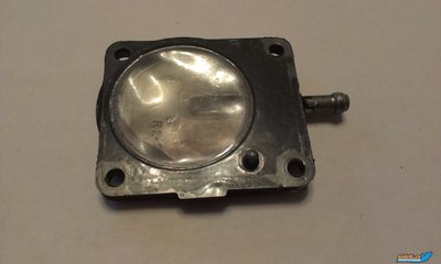

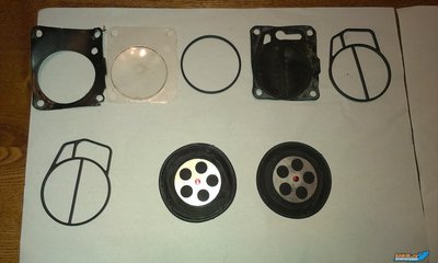

Сегодня пробовал запускать мотор с подключеным только одним проводом на свечу. На PTO завелся и работал, а даешь газ глохнет. А на MAG не завелся. Делаю вывод- не работает один карбюратор. Ближний к баку-не много не логично если исходить из того, что не хватает давления... Но, я заказывал ремкомплект на карбы и насос. Все уже поменял на старое, при котором работал мотор нормально, кроме мембраны насоса. Старая мембрана насоса была довольно вытянута, и производительность, мне кажется, была выше относительно новой. Новая плоская- ход меньше, но должна же работать.

Похоже либо насос не докачивает ,либо низкий уровень в карбах. Верхние Н можно немного открутит по четверти для начала .Посмотреть сетки в карбах клапана в насосе и уровень .

Сетки чистые, оба фильтра на трассе чистые. Топливный бак доставал и мыл.Клапаны новые в насосе, но попробую в ближайшее время опрессовать как по мануалу.
А как посмотреть уровень в карбюраторах? Когда разбирал крабы под мембранами бензин был , как мне кажется, в полном объеме.

СообщениеДобавлено: 01 авг 2016, 16:33
Зарегистрирован: 22 июн 2010, 11:40
Сообщения: 263
Имя: Виталий
Техника: SPX787
Откуда: Истра
У меня после переборки карбов была точно такая же фигня. Причина была в том, что я поставил мембраны (камерные) не той стороной. должны стоять красной пипкой к коромыслу иглы. Проверь, чем черт не шутит. Ибся полгода, пока не осинило.
СообщениеДобавлено: 01 авг 2016, 20:57
Сообщения: 215
Откуда: Эстония, Силламяэ
Благодарил (а): 18 раз
Это в порядке- пипкой к коромыслу.
