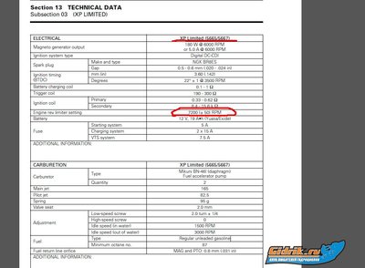

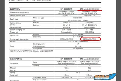

ребя, я в шоке)) у одного 7200 у другого 7600... а есть где-то методичка с максималкой? у меня впрыск, т.е. все регулировки зашиты в мозги и на табло максимум 7050 на сток винте, т.е. подозреваю, что больше и не должно быть!
Взял из мануала, смотрите фотки.
