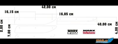

вот если сфоткать как на 2м рисунке, все градусы считаются на раз!
на первом фото оно в горизонте, сколько видел на гидрах, везде ровно.

та хоть элерон, хоть звезда, похрену... тебе ее целиком фоткать и не надо, я ж не дебил, чтоб о таком просить, ее с любой фотки в инете срисовать элементарно.
заходишь с жопы, приставляешь камеру к краю кормы и фоткаешь, чтоб как на рисунке, нужен только угол спонсона относительно кормы в собраном состоянии. зная точный размер хоть одного элемента на фото (монету приложи или коробку спичек), можно рассчитать размер чего угодно на этом фото с большой точностью и все углы, градусы и закругления тоже.
спонсоны не гавно, а вот цена им 1000р. в базарный день, но все желающие могут купить этот наноприбор и за 300 уе. и думать, что надпись воркс увезет их в нирвану... денег стоит только их разработка, изготовление - копеечное, чем я и воспользовался
вот мои, я сознательно немного изменил передний и задний угол, так эстетичнее, а рабочая площадь та же.

В крайнем случае можно сравнить длину моих родных спорсонов и Ваших и прапорционально увеличить все размеры ...угол "атаки" можно сделать таким, какой у меня был в родных.
Это на случай, если других вариантов не будет.

Пашь, мне из по номеру с интернета срисовать в файл как 2 пальца, лишь бы лень побороть)) померяй только расстояние от болта до болта (между их центрами) максимально точно и накидай в личку их фоток на гидре (что найдешь). ЧПУ есть?

Чертежи сделаю чуть позже. Если кому надо спонсоны приму заявку

Вот шаблоны с размерами. Только вопрос в том из чего их сделать токарь сказал можно из капролактана но он белый , кто что еще подскажет?

Т.е. проставки две ставиться? Сначала простая, потом клиновая и следом сам спонсон?

Получается что так. Но хотя с токарем разговаривал можно и совместить сделать одну чтоб две не делать

Судя по размерам это WORX wr502 для Sea Doo 92 до 96 SP и SPI
Для XP 951 идут WORX wr515...
Получается эти, что на чертежах, не подойдут для XP 98+ года.

Как не подойдет они стояли на хр 951 2001
